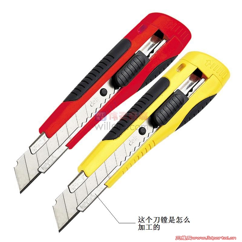

美工刀的这个推刀的导槽是如何加工的
发表于 2011-7-29 10:58:29 | 显示全部楼层 来自: 中国浙江杭州
钣金折弯不可以吗
发表于 2011-7-31 01:14:38 | 显示全部楼层 来自: 中国浙江金华
应该是用连续模冲压出来的
发表于 2011-7-31 05:55:10 | 显示全部楼层 来自: 中国辽宁沈阳
这是通过冲剪和折弯等过程实现的。
. D- x( {/ g/ z  h6 @0 b具体的加工工艺可以是分不同设备和工装来进行,也可通过设计,使其在一台设备上,就能完成。
发表于 2011-8-2 12:13:51 | 显示全部楼层 来自: 中国上海
1下料 (冲剪)2 折弯 3整形  等过程实现的。% }) d2 @' H5 n' v* T4 ?, r
整形是关键的工艺   质量和外管都是它实现的
发表于 2011-8-31 17:19:30 | 显示全部楼层 来自: 中国北京
问各位:刀片是什么材质?一般硬度要求多少?达到薄片平直又硬的工艺方法?
