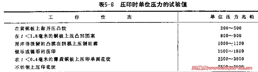

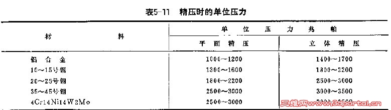

 楼主| 发表于 2011-7-31 10:45:27 | 显示全部楼层 来自: 中国福建泉州
8 u) H; v, C- b. n, |6 I7 P' E2 |" u7 j
9# 点识 ' [: R7 R/ @# F3 k) P
( [9 R2 [+ ?0 o/ K
是这两张表其中之一吗?
