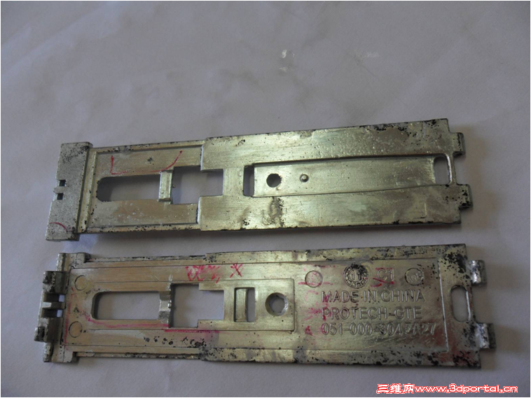

各位,如果一个锌底材(ZAMAK#27,然后外面再镀蓝白锌(滚镀方式)
做出来之后发现有黑锈状况出现(盐雾测试有更多的黑锈出现),请问这是什么原因?

看有些资料说锌的黑锈目前一般认为是锌的缺氧腐蚀产物,可能由于锌中夹杂的铅等杂质引起的。是这样的吗?
  E2 i: F4 }6 `% u2 M
盐雾测试中针对蓝白锌这块是提到了12H白绣,48H红绣。这种状况怎么去判定啊?

7 \$ a+ y6 \* _( X3 z是不是盐雾试验48h不出现红绣是针对基材为铁(Fe)的状况的?

出现这种问题一般有两种原因;一是钝化剂受到污染杂质过多。二是镀锌层接受化学转化膜的能力。这两点都能产生黑色腐蚀而且腐蚀是在钝化膜下边,不会影响制件自身的防腐能力。
