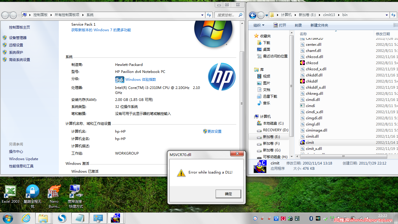

3 l" L2 T$ ~6 L前几天习了一台HP的笔记本电脑,装的是32位WIN7SP1的系统,但是用WCAON大侠制作的it13_Windows_7_64都不行。晕死了,还请各位老大赐教

13版可以装在WIN7上的,安装的时候随便输入一个序列号,会提示错误,别管他,直接就下一步,一直到安装完成,完成以后再把正确的序列号输入,更新一下就可以正常使用了!

是你不会装而已,上网搜一个MSVCR70.DLL放到C:\Windows\System32

/ \# N' R' H- g64位都、能装 13 只是显示不太好 + z) v9 i3 Y# w, ~0 l
我的方法是在别的电脑上装好在COPY过来,重新注册就好了

COPY过来的CIMT13是可以用,而且工作显示区的着色都很好,唯一的缺点是菜单栏这边的显示很差。用WCAON大侠那个64位WIN7的CIMT13.13也可以用,菜单栏这边也很好,但是产品着色很差,也就是相当暗,要把灯光渲染选项里面全部打钩才行。我的手提显卡是ATI6750的,不知有没影响

在xp里用云端安装好,再到win7上使用,这个方法可兼容很多系统,不需要设置什么
