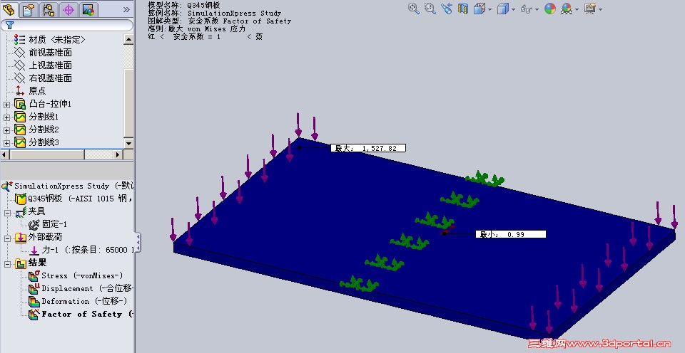

现有一长1150mm宽650mm厚30mm的Q345钢板, 沿宽度方向两端施压,需要多大的力钢板能弯曲如何计算?请大家指教

夹具放中间9 }5 [8 j+ p* N0 E% Q$ U2 l2 G
两端加垂直方向的力
0 ]/ B3 _2 H/ ~1 c5 ^2 }" C没找到Q345的材料
  p% Z0 g3 g8 I. ?6 s. @以屈服强度325MPa的冷板算了一下4 [5 D- u4 K5 m
当垂直方向的合力加到65000N的时候2 O5 j5 P  m9 h7 u" i
中间开始屈服了$ ^; _; |8 m/ Z3 I) |/ }8 L, y
: `4 Q4 v; x: L# U1 J5 c是这样么?
