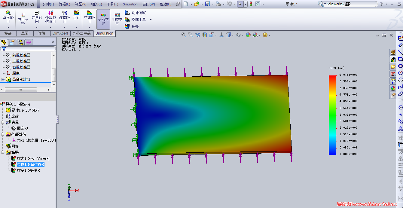

简单的可以用solidworks自带的simulation 分析一下。你试试吧  你说的弯曲是指尺寸多少?我现在给你做做,因为不是很难 抱歉 我电脑上solidworks 插件出了点问题 好了给你贴图
 楼主| 发表于 2011-7-30 13:30:37 | 显示全部楼层 来自: 中国浙江湖州
我的simulation也不能用 ,弯曲尺寸没什么要求,就是钢板肉眼能看出稍微有点弯了就失效了,就要换钢板了。

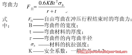

这通常是要在液压折弯机上进行的。$ J  _; w0 t$ ]# w- }3 M
其弯曲力的计算,通常可参考下面的经验公式进行:

有限元分析只能告诉你施加怎样的力(大小、方向、分布等)会得到怎样的变形
% l0 a' u! v( C3 ?  d8 z这种薄壁结构估计会出现失稳
发表于 2011-7-31 20:32:45 | 显示全部楼层 来自: 中国山东济南
我做了下 不知道符合吗
材料库.rar
1.92 KB, 下载次数: 8

给大家一条公式参考:  受到的应力=6*F*L/(宽*厚^2)
