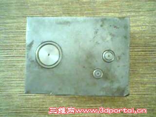

[求助] 请问大家有没有这类堵头的相关资料?
发表于 2011-7-30 16:42:47 | 显示全部楼层 |阅读模式 来自: 中国浙江宁波
请问大家有没有这类堵头的相关资料?: B2 {# O& K/ \0 r* D/ P4 x/ P
发表于 2011-7-30 22:24:41 | 显示全部楼层 来自: 中国江苏无锡
我用过类似的.但是没有找到国产的,是一种像紧定或者膨胀零丁的东西.用气动工具打进去,然后折断.因为描述是德文,不能完全确定(那单词有紧定的意思(和图片有点象)

发表于 2011-7-30 22:50:09 | 显示全部楼层 来自: 中国河南郑州
论坛上好像有过类似的求助,你搜一下吧。
发表于 2011-7-31 07:31:52 | 显示全部楼层 来自: 中国江苏南通
是用铆接的方式紧定进去的。但我未用过
发表于 2011-7-31 16:40:17 | 显示全部楼层 来自: 中国山西晋中
这种堵头国内也有的,沈阳和上海电磁球阀上用的就是这种。
 楼主| 发表于 2011-8-1 07:58:32 | 显示全部楼层 来自: 中国浙江宁波
谢谢大家,挺有帮助的,我再找找看,如果实在是找不到的话,只能换其它的堵头了。
