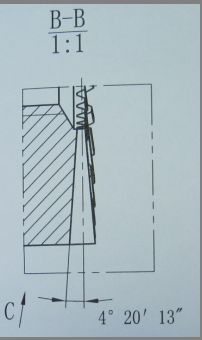

接到一份图纸,齿轮轴的一端还有一个“圆锥形锯齿”,以前没见过,不知道有谁了解吗?
: H) h) e; J1 P7 m, Z  I( a: T% @有齿数、节面角、齿高、传动角、铣磨角、铣磨导向角、齿根角半径、齿顶修缘、表面硬度等技术参数,用齿规检测。1 V& }: \5 k) D+ n. J' I4 l
以上参数都是什么意思?有什么作用?- l1 t  n7 M4 r+ e5 g
锯齿有什么标准?如何加工?如何使用?如何检测?制图如何实现?如何设计?是齿轮的一种吗?

 楼主| 发表于 2011-8-16 12:00:57 | 显示全部楼层 来自: 中国北京
抱歉,签了保密协议的,只能把扫描的部分截图发上来,大家将就研究下吧
8 |# I5 v( h8 h/ m截图00是主视图( G. O4 K  L9 v  J9 O8 I7 W2 N. R
截图01是左视图8 B, v- }# {" h+ X% |# u
截图04是截图01中的B-B剖
" z. u0 }) |2 @* y截图02是截图04中的C向
( Y0 I9 |$ ]4 @2 Y$ x  V1 Y截图03是截图00中的的D向

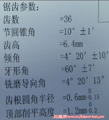

 楼主| 发表于 2011-8-16 13:33:59 | 显示全部楼层 来自: 中国北京
锯齿的参数
发表于 2011-8-16 14:50:57 | 显示全部楼层 来自: 中国浙江杭州
按照齿条的加工工艺加工应该就可以了

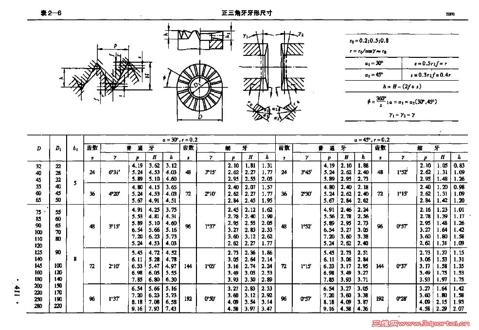

发表于 2011-8-16 14:57:10 | 显示全部楼层 来自: 中国上海
有点像牙嵌式离合器。
  C; W* S- K  m  L  R; d; s图片摘自《联轴器、离合器与制动器设计选用手册》
