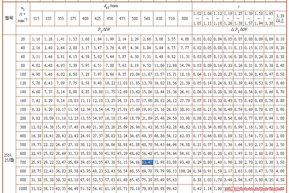

最近设计了几个大功率皮带轮。1 t6 y7 g- U: M9 x( p7 Q
电机功率280kw,n=730r/min  传动比1:1(厂家要求 ,直联多好
6 @* h% @- I: W! o4 t" l带轮直径 560mm (没加修正尺寸) 6槽 25N皮带 进口带 皮带轮材质,动平衡 静平衡都严格把关0 p4 N% ?# D1 v  m! C
查了大量资料也没找到这方面的介绍,电机太大,单位无法做运转测试。心里没底。
' X% d* z2 U- |希望能和大家聊聊这方面的话题

带轮直径 560mm  6槽 25N皮带,730rpm:可以传递63.5*6=381KW功率。完全可以满足280KW的要求。请参考手册。

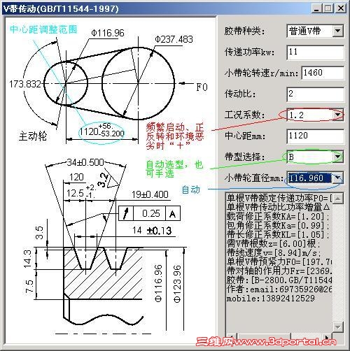

软件有V带传动设计
