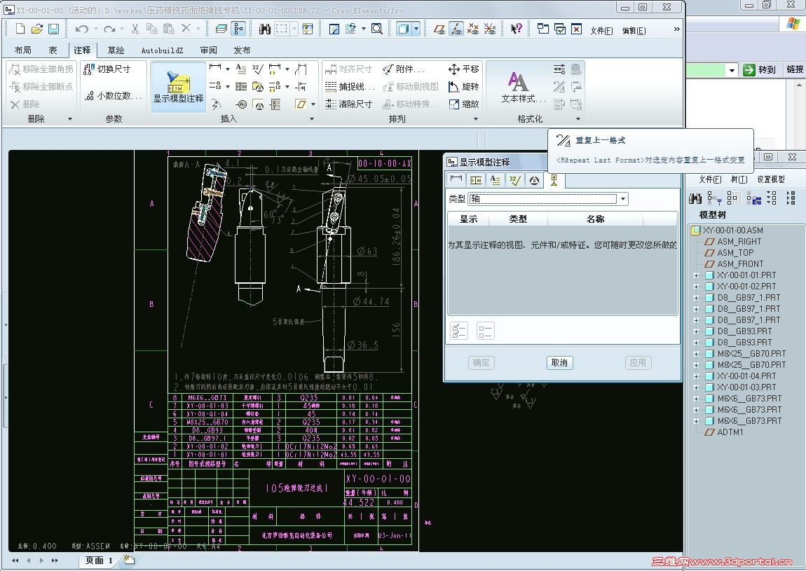

今年开始用PROE野火5.0,但是把三维转换成工程图时中心线不显示的问题一直解决不了,我把CONFIG文件和工程图配置文件找遍了也弄不出来,请问是哪里没有设置好?

注释显示轴。。。。。。。。。。。。

4.0会默认显示轴线,选中后,右键,选择显示就行。  r7 D- E' \( k6 s* t* T
5.0没了,得去自动尺寸标注中,基准栏,然后选视图或特征,就会显示视图中的所有中心轴线,选择需要显示的轴线,确认就行。
发表于 2011-8-3 16:09:47 | 显示全部楼层 来自: 中国台湾
5.0在這個地方讓我也摸索很久,你裝了m010的話,只要把顯示軸打開,在選軸顯示即可,不過m030以後這個方便的方法居然取消了!

发表于 2011-8-10 10:29:13 | 显示全部楼层 来自: 中国北京
4 A% f1 |- P/ i/ b' R- {) c0 o9 r2 i
: Q' m8 F% G: k" ]4 H9 v按照如下图操作,并从特征树上全选,即可出中心线.有时会自动显示出所有特征中心线,如果不想显示全部中心线,关闭右边的窗口,再一次打开,这次就是你点哪个特征,哪个特征的中心线才出现.

 楼主| 发表于 2011-8-25 22:09:22 | 显示全部楼层 来自: 中国浙江金华
很久没有上来了,没有想到有这么多的回复,谢谢大家,7楼和13楼的方法我去试试看。

 楼主| 发表于 2011-8-27 21:19:27 | 显示全部楼层 来自: 中国浙江金华
按照7楼和13楼的方法,问题解决,谢谢。
