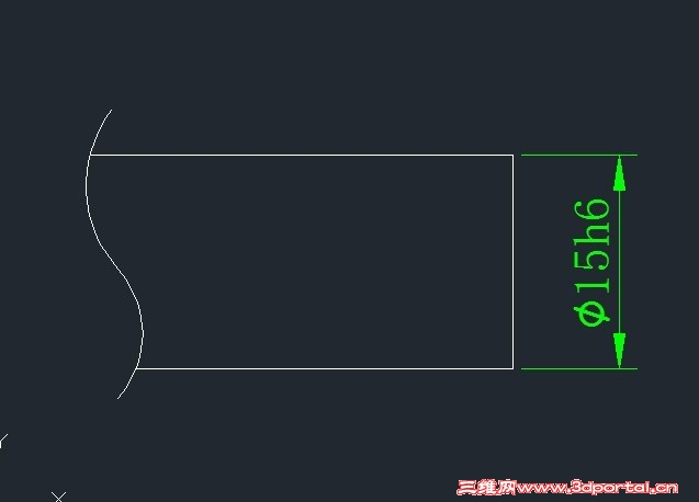

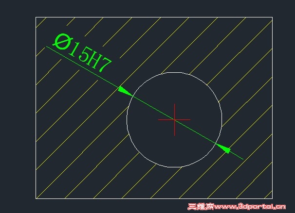

请问各位朋友,上两幅图的公差有错吗?
发表于 2011-7-31 09:22:09 | 显示全部楼层 来自: 中国辽宁沈阳
不知你的问题主要着眼点是什么。
* E: {2 ^- j( L2 k. e; \若指的是公差带标注方式的话,按标准规定,通常有以下三种:! ]6 ~# ]/ N6 c- O9 G+ |
1.直接将公差带上下偏差,标注在公称基本尺寸之后;
: Q: r5 i% Y" p5 s2.只将公差带的代号,标注在公称基本尺寸之后;
" R/ N& y5 v4 O( M* B  i3.将公差带的代号和公差带上下偏差,顺序标注在公称基本尺寸之后。; P& t, c1 C! j4 b* g9 r
你的图示标注属于第2种标注法,符合标准规定,但相对来说,实际如此应用的较少——工人操作麻烦。
天际孤帆 + 2 鼓励交流
 楼主| 发表于 2011-7-31 09:33:11 | 显示全部楼层 来自: 中国广东云浮
哦,明白,没错就行,谢谢楼的答复

1 P' d' c/ g$ p. |没错也不行,如果是工人拿到这张图纸,直接按照图纸加工,他能做吗?难道还要让他去查公差表?
天际孤帆 + 2 鼓励交流
发表于 2011-7-31 13:24:33 | 显示全部楼层 来自: 中国山东青岛
最好标注完整,这样工人一看就知道了,如果想简化,那就写上公差带的大小和位置。还是完整的好,又不麻烦
发表于 2011-7-31 17:58:42 | 显示全部楼层 来自: 中国浙江杭州
一般装配中标配合代号及公差等级,零件图中标实际公差值,方便加工。
发表于 2011-7-31 18:05:29 | 显示全部楼层 来自: 中国江苏常州
楼上正解。。。。。。。。。。。。
发表于 2011-7-31 19:27:48 | 显示全部楼层 来自: 中国山东济南
最好把图纸里面的公差代号,公差一起标注出来,方便工人。
发表于 2011-7-31 20:34:35 | 显示全部楼层 来自: 中国陕西宝鸡
支持2楼说法,很正确,很客观。
发表于 2011-7-31 20:35:44 | 显示全部楼层 来自: 中国浙江宁波
错是没有错,关键看看的图纸的对象' F0 E$ x) U* F0 e
是设计图,还是工艺图
发表于 2011-8-1 20:08:52 | 显示全部楼层 来自: 中国上海
零件图上一般就是直接标注上下偏差吧。。。
