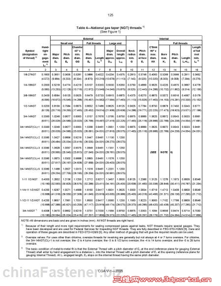

各位大侠,请教一下:如3/4-14NGT或1-11  1/2NGT等螺纹本应符合FED-STD-H28/9A标准,但FED-STD-H28/9A标准中只有NGT外螺纹的极限尺寸及校对塞规的尺寸,螺纹的基本尺寸应到哪里去查,还有内螺纹的有关尺寸又到哪里去查?FED-STD-H28/9A标准中NGT外螺纹的极限尺寸的表格中第3栏至第5栏是小端尺寸、第6栏至第7栏是完整螺纹、第8栏至第9栏是大端尺寸,但不懂各自代表什么含义,故请教各位。谢谢!

NGT螺纹,查《公制、美制和英制螺纹标准手册》,该螺纹为美国气瓶圆锥螺纹,标准号为美国ANSI CGA V-1。
