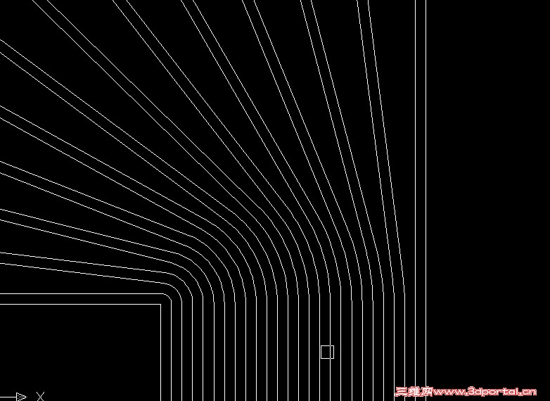

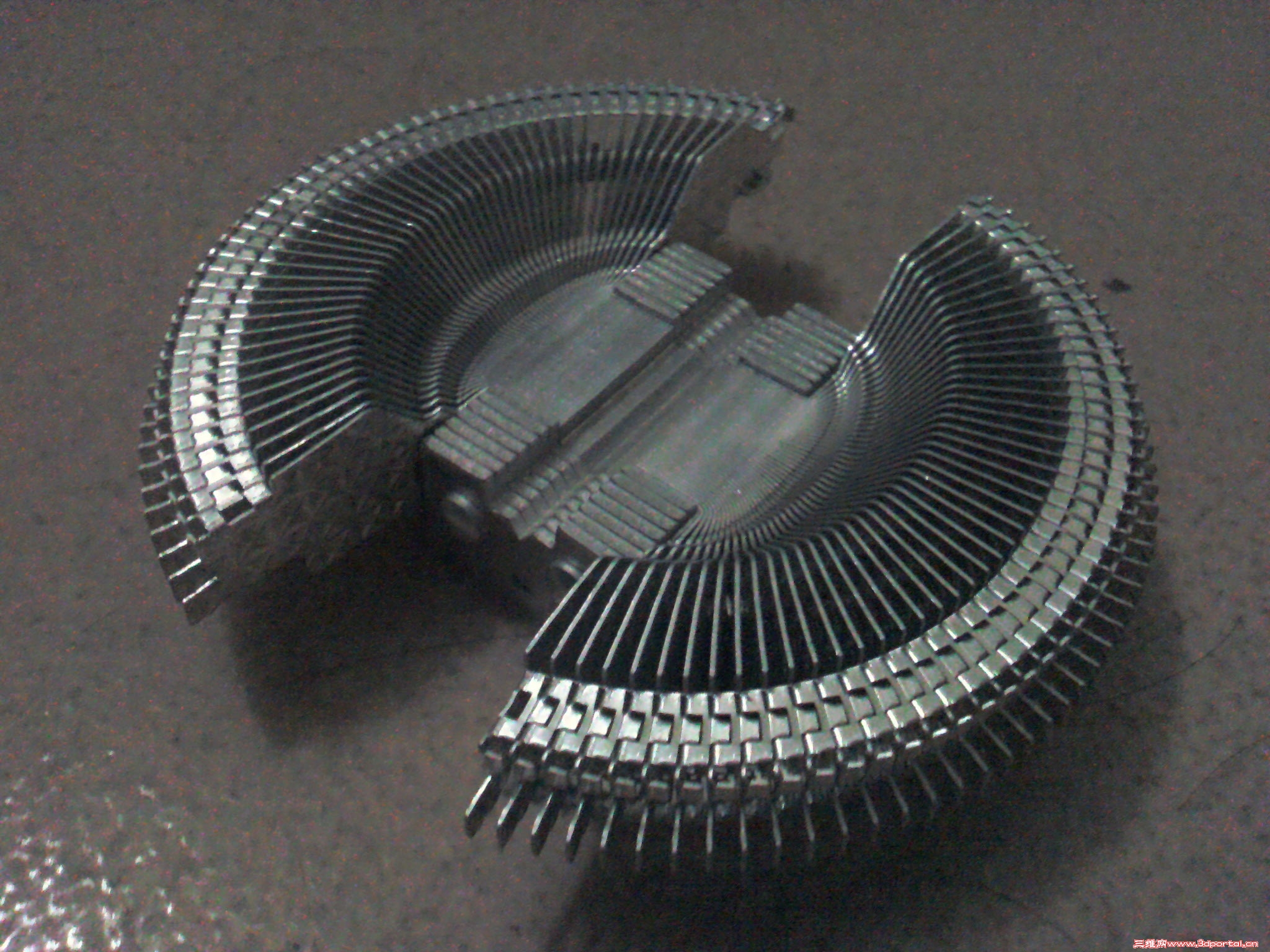

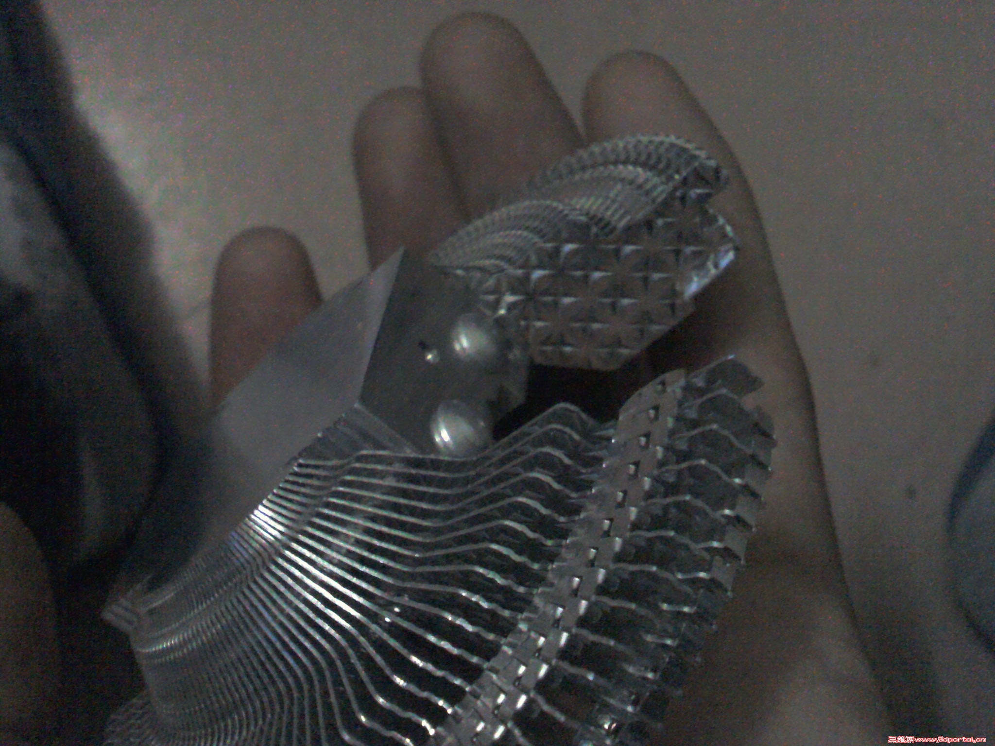

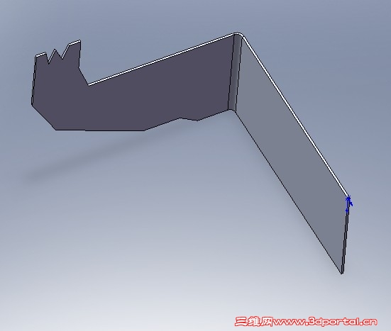

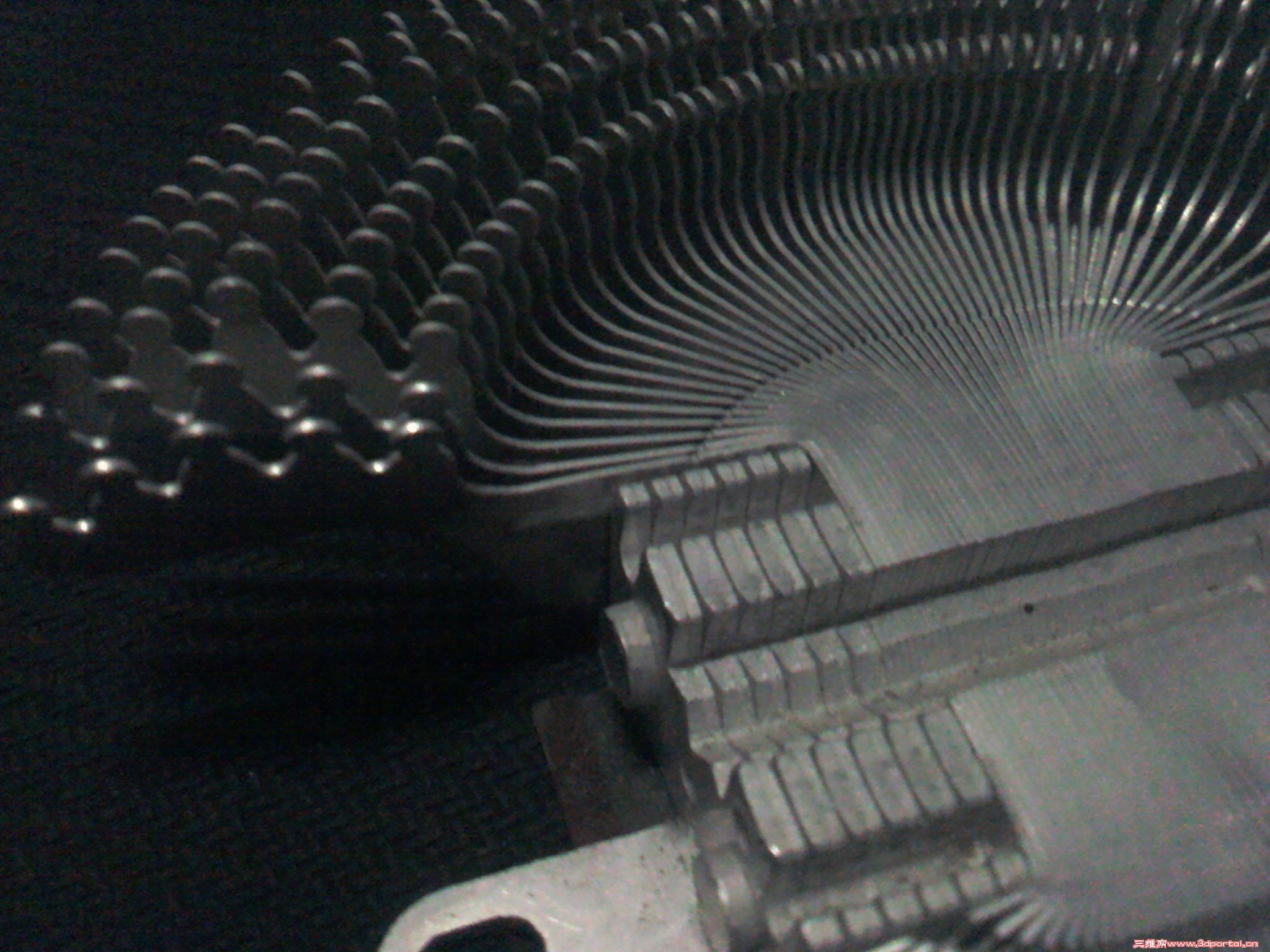

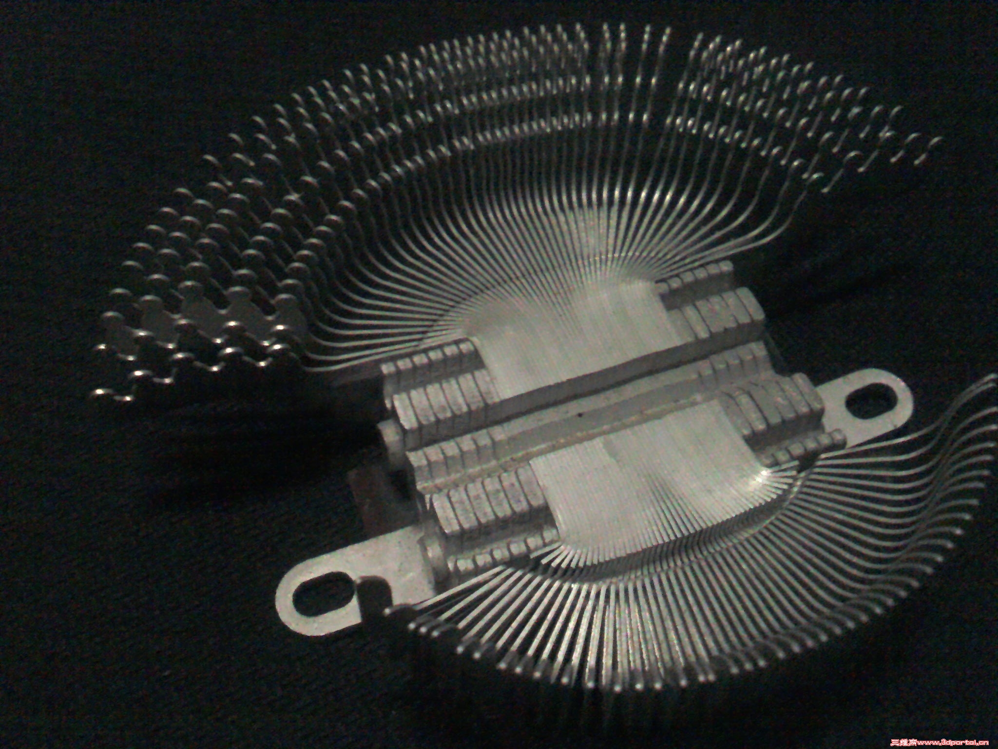

如图,此产品为CPU散热片。 共由55片单片铆接而成, 每片角度都不相同 。正中间那一片没有任何折弯角度。
* w! ~0 V% [% ]5 Z4 t4 O     请教各位高人,怎么样才能快速的画出三维图?
8 P& y$ a: K: R7 @  A' N+ a貌似用设计点检表可以定义不同折弯角度 但是小弟不会啊 求高手赐教!

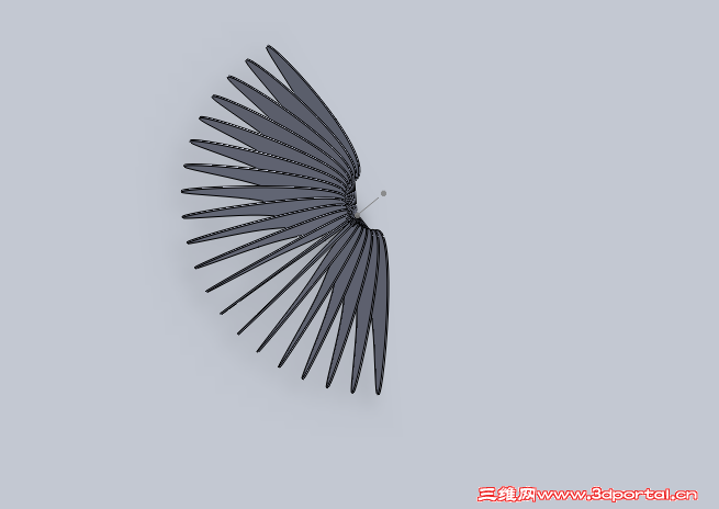

) [* Q+ a% h. J% x0 j, m  Z
  O, J1 x% o, u- V$ p圆周阵列就行 画一个
chenjun520601 + 3 技术讨论

本帖最后由 EQHUANGLEI 于 2011-7-31 22:09 编辑 , C2 j! H8 ?1 p9 l" Q1 ?

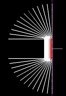

. O) k5 D) l" R3 x9 D# [3 ^- V2# malei5921 谢谢你,但是这个些单片并没有一个共同的圆心
截面
截面

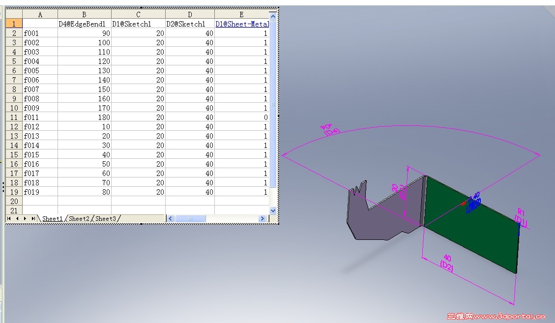

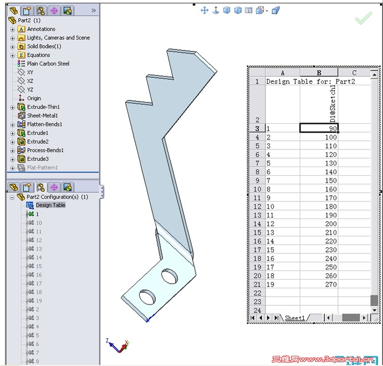

发表于 2011-8-1 17:07:03 | 显示全部楼层 来自: 中国上海
LZ说的应该是系列零件设计表吧 通过表格来驱动折弯的角度 然后生成多个配置就会有不同角度的折弯生成了

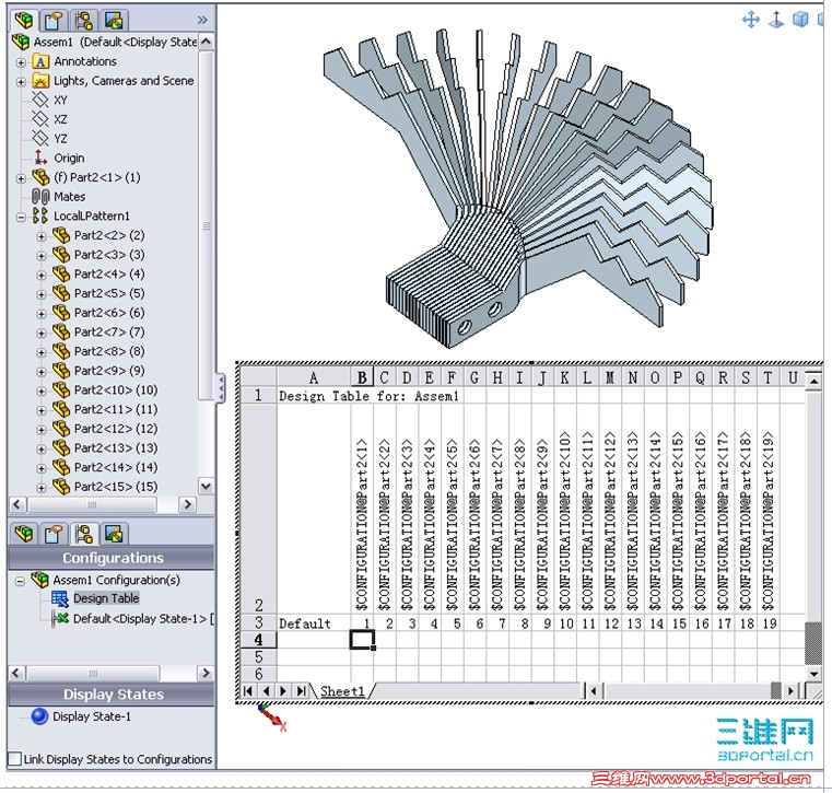

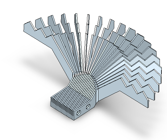

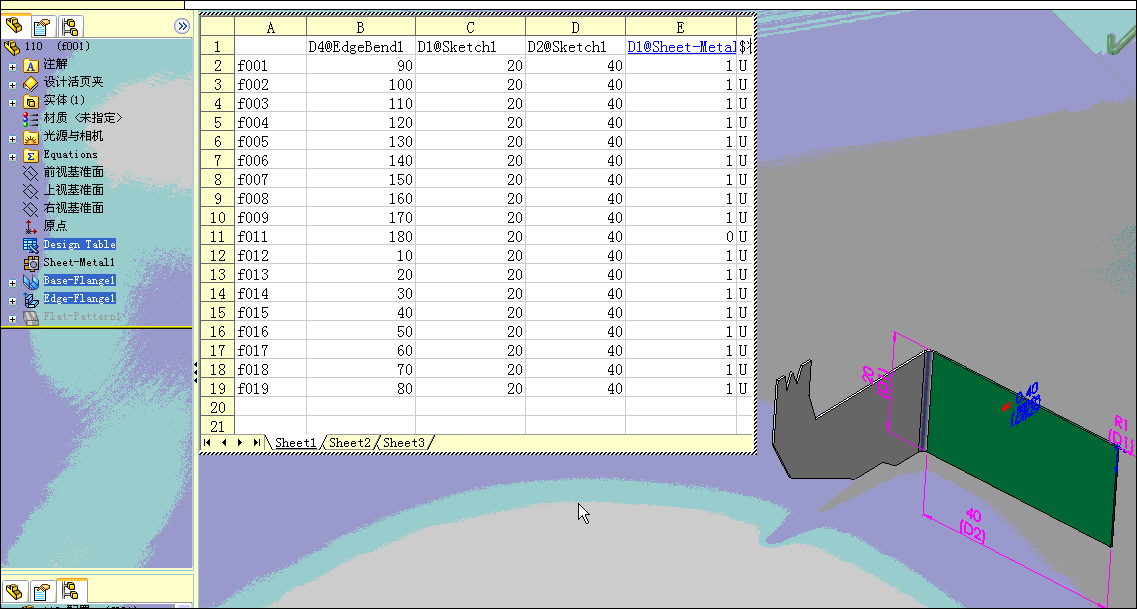

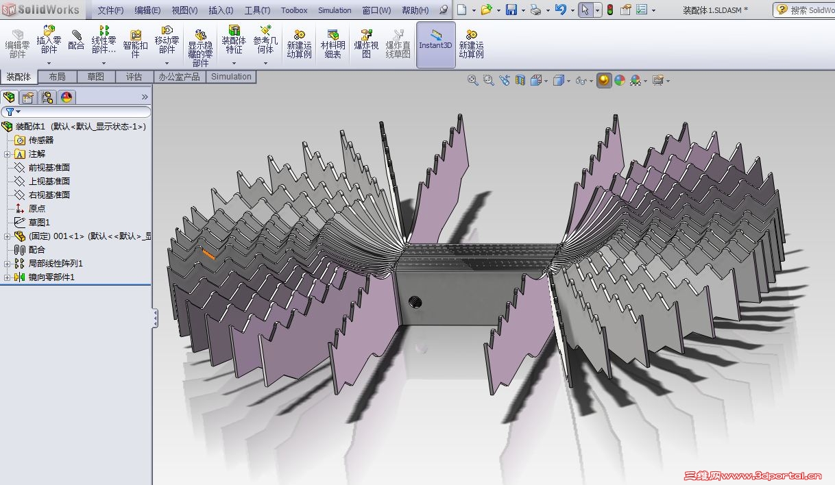

这个问题很久之前在论坛讨论过 有一位仁兄给了一个教程 如下:. n: q, U0 R) R9 b$ s) A0 ?) n" p
          1. 利用設計表為這個“固定形狀”+“不同彎折”的鈑金件生成一大堆的配置。(例子是等分18份)& p7 i, u( E* s* }3 s. O0 d
        2. 教程01.jpg 插入到裝配+線性陣列,再來一個新的設計表驅動陣列內不用零件的配置(裝配可以只有一個配置)。
# R8 o) X. G$ p6 S5 @$ q       為什么要用到設計表呢?9 a2 W, }$ n. d  X& z
       因為在Excel內拉一拉就可以生成系列數據,不必在SW中按鼠標按到手軟.
/ w" ?& y' O, y4 p- q5 g
教程01-1.jpg ; }' J1 w. F- ~& q3 }
) N" z7 q7 J) W. @5 P6 ^- D9 O. {
教程01.gif 1 f+ g" w1 P4 I( U/ d

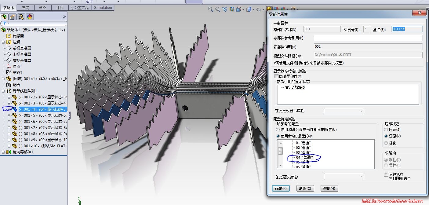

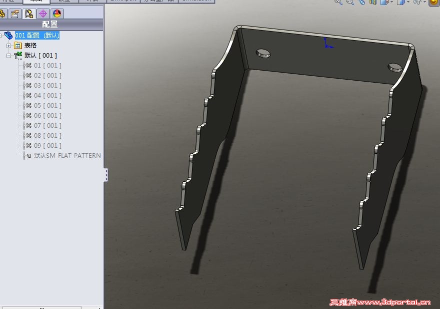

/ o# ^, T6 ?2 i! H4 F$ P9 F 02.gif 原始片的角度为90,圆角为1,所有配置的圆角都为1。(其实每个配置的圆角应该是不同的,如三楼的截面“局部详图”所示)6 L3 P+ F+ d9 @% k, C
% U4 ^( U* @% @" O8 t这里我做出来的效果就不对了,其中一部分(001-011)方向是不对的,011因为干涉也不能创建成功。但是表格里面又不能定义负角度。提示为“只能在0.01000—180.00000之间.用来定义不同折弯.5 P8 N* k. _: D4 z2 A* i
那么出现这种情况的原因是不是因为我的001(原始片)的特征定义有问题,是不是角度为180,如果是,那么圆角又应该是多少?
! I5 N3 x, g# \- Y$ P5 ~如果这些个配置生成的零件都是对的的话,如何像教程里面所说那样“插入装配+线性阵列”?
  _  M, \+ j- T* V4 I  跪求高手能给出意见,同时对几位朋友的回复表示感谢。

发表于 2011-8-16 22:18:31 | 显示全部楼层 来自: 日本
, j& z/ H1 n2 t: \; |  E
1 u% w& Z5 E$ S参考( o2 J3 L/ [2 r; V1 J$ b7 e$ d% d
- s* R0 L3 T1 \+ x; x2 g* T4 D8 _. Q& G" M) a$ Z( [1 A# _
