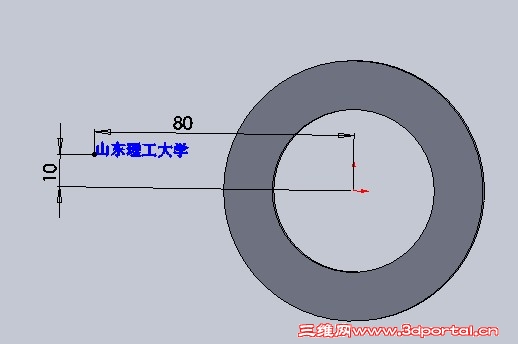

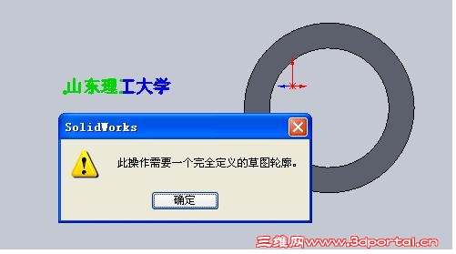

求救大家,2010版本中,SW的文字如何完全定义?如下图。: D% t+ p3 s- J) x5 K  \$ {$ \! [# u
! Q  z) R. X$ m3 v* P" [
为什么2008就没有这个完全定义的问题。我公司用2010,家里用2008.

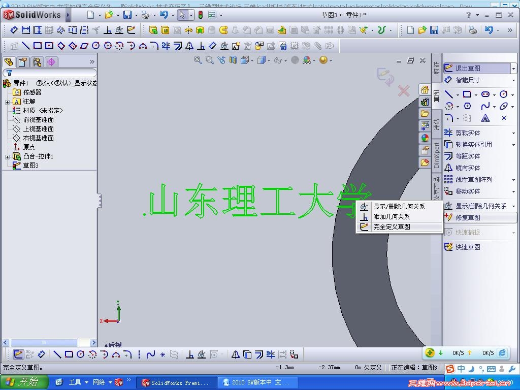

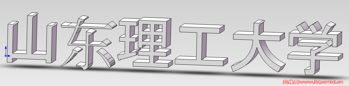

发表于 2011-8-1 00:01:02 | 显示全部楼层 来自: 中国山东青岛
你做了什么操作,说清楚?6 _/ Q6 \4 O; `
完全定义,见下图:
  s2 l/ s* X, y$ @; o, d
