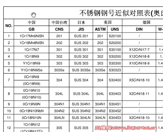

发表于 2011-8-2 11:02:46 | 显示全部楼层 来自: 中国江苏泰州
发表于 2011-8-8 11:23:13 | 显示全部楼层 来自: 中国宁夏银川
楼上的兄弟,你的这个对照表能共享不?谢谢我需要这个
