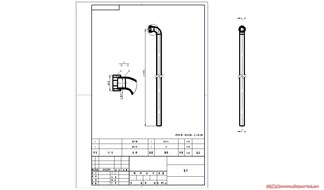

[求助] 大家帮忙看看这个扳手用Q235行吗?
发表于 2011-8-1 09:40:31 | 显示全部楼层 |阅读模式 来自: 中国湖北
头部是个六方,表面淬硬,整体是个扳手,请问用Q235A行吗,还有后面的手柄那么长需要做什么处理吗,壁厚是3mm.谢谢了啊!

用Q235做扳手,如果用于紧固塑胶螺钉还可以如果紧固金属螺钉应该不行,因为Q235不能淬火即便是渗氮表面增加了硬度但内部无硬度还是很容易扳弯。

象你这种结构,容易在弯管部分发生强度不够弯曲,你只要将前面头部部份做长些,超过弯曲部份100左右就可以了,就象一把扳手后面加个加力套筒一样,这样强度应该没有多大问题。

板头部分无论如何不该用Q235,后面的你随便吧。弯了就加个护筒。3 Z" L- d( h+ _3 L& D+ ~3 ^8 v5 V
为什么不用标准的套筒扳手呢?

那90度弯头应该很容易就扭断;Q235不好做热处理增加强度

q235属于低碳钢 - a! G9 w8 g9 P$ c, C% y
含碳量低 再高温度也淬不上火, 1 [2 A" F) Y9 d3 p5 u
最好820度渗碳30分钟 32号机械油淬火
发表于 2011-8-20 08:36:54 | 显示全部楼层 来自: 中国北京
扳手头部需要一定的硬度,Q235A不能淬硬,若不是长时间使用,用45钢即可。若长时间大批量使用材料还要好一些,如合金工具钢等。手柄应根据承受扭矩选定长度和截面尺寸。用薄壁管子是否合适,可通过计算确定。

A3 钢是淬不硬的!!
2 a9 z, z( \# d* i$ T
5 \8 }+ D1 h: Z/ |+ q$ V5 p! Z) Y. n现在工具扳手,几乎 100% 都要用合金钢制作。

我觉得Q235做扳手材质偏软了,拧上些次数后,里面的六角磨损会很严重的。还是考虑换其他的材质吧。

Q235是不能进行淬火的,含碳太低 淬 不上 可以表面渗碳,或者更换材料。
发表于 2011-11-30 20:06:33 | 显示全部楼层 来自: 中国重庆
Q235加渗碳处理可以满足寿命和强度
