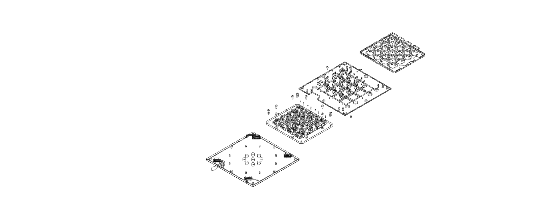

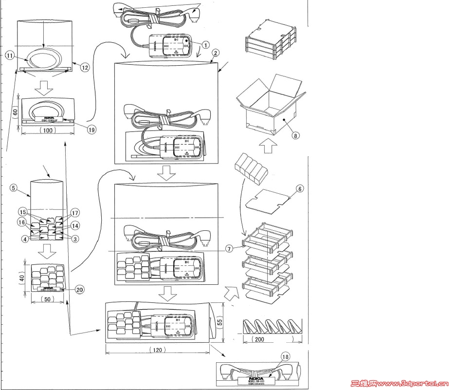

发表于 2011-8-1 12:59:15 | 显示全部楼层 |阅读模式 来自: 中国北京
请教:用SW怎么画包装图,尤其是,线折弯部分?如下如图:

4# SW0605 , f) s* \! p; `3 P# z% q5 P3 K
% c, b# Y) y5 E. K3 n用Adobe Illustrator . u) w+ h; K8 W  P' D0 h
不知你会不会用呢???

发表于 2011-8-3 12:15:13 | 显示全部楼层 来自: 日本
" F6 R- C  _# g  p4 `  q$ E- G& j2 l5 }; h) i' u( b# B( A' l# I
8# cheng123654 : W8 j! t7 K" X) I, D6 @  B
. u( w" K3 F: L5 Z8 g; @4 S
Illustrator是专业的商务/商标等印刷图案用软件的啊!你没有用过?
. l# u3 T/ A, b0 m- ?
" H, f6 C: _% n9 ?/ w9 T  B, Z9 L可以画图的,有的人也用Illustrator画图纸的啊!有画图工具的啊。
+ f9 @9 b, U- }/ s* g* U1 h% J% x7 X
你要是不会用,我教你用。

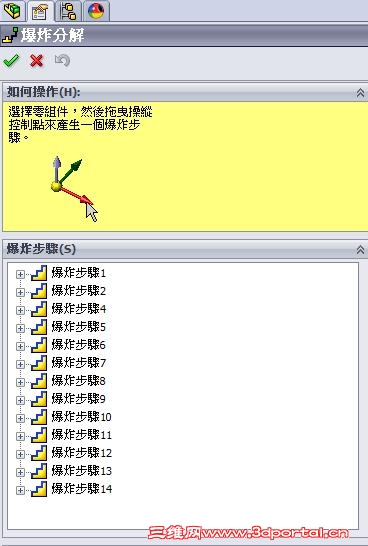

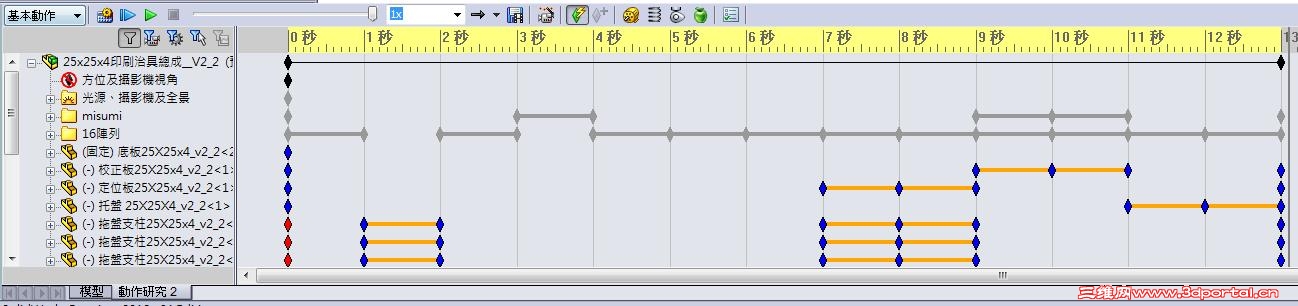

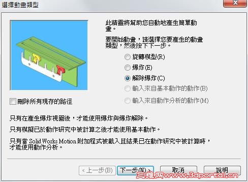

发表于 2012-10-8 17:41:25 | 显示全部楼层 来自: 中国台湾
本帖最后由 b096812_Ceg 于 2012-10-8 17:46 编辑 & X. H  q* P6 @& a
& p' `! f% c. @/ t1 G0 E7 p
可以利用爆炸圖製作!: T- D3 m- Z! o6 ^8 E3 _2 n
以下提供參考. k& G% N; R8 p: P  C/ F1 i  ^, p
1-全部物件先畫成3D 零件0 I" v3 I: e8 J  n% I
2-建立組合件 & G0 O1 V0 r( `  `5 L
3-設定好爆炸路線
6 D0 H. R4 c! d6 L4-做動作研究(運算)
5 z( Y- W0 ?! l; J5-動畫精靈1 d/ w3 k+ |* e5 z7 T/ X& ~
6-選解除爆炸(反向)- v- w; H4 m. f7 R/ K1 N& w
7-存檔2 P& Y$ s' r# Y2 D) k) a" d
8-組裝流程2 a7 x8 u# r3 H  b: B
(這部分則可以從顯示方式改為有彩色 或者黑白線條 ,並可依需求適當的使用個視圖變化)
" W. ?3 P* A8 c2 V* h$ e6 J1 ^! i. Q! J
原則上轉出來會是影像格式,由於這邊配合上傳為GIF 所以用第三方軟體轉換過,造成影像會有點跳動失真!
