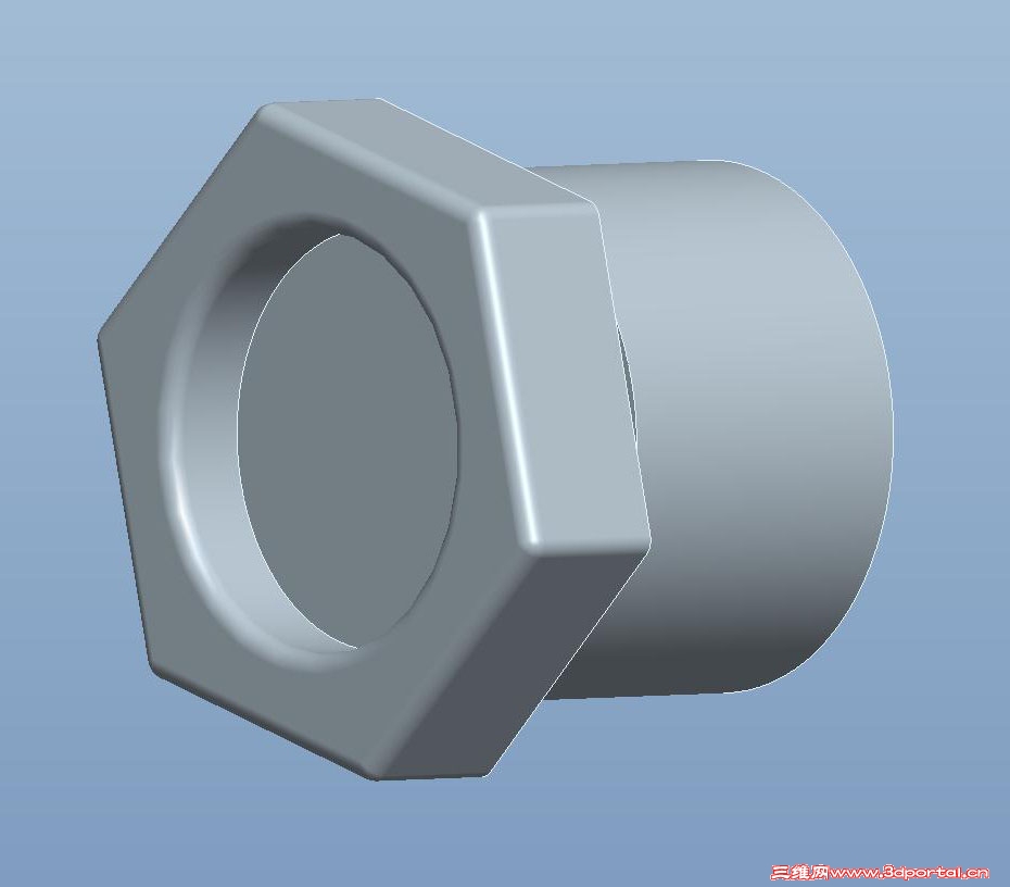

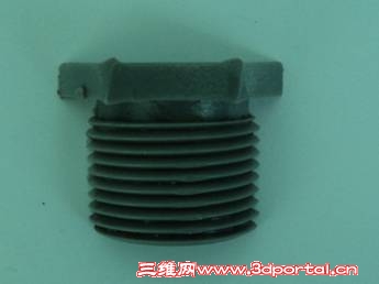

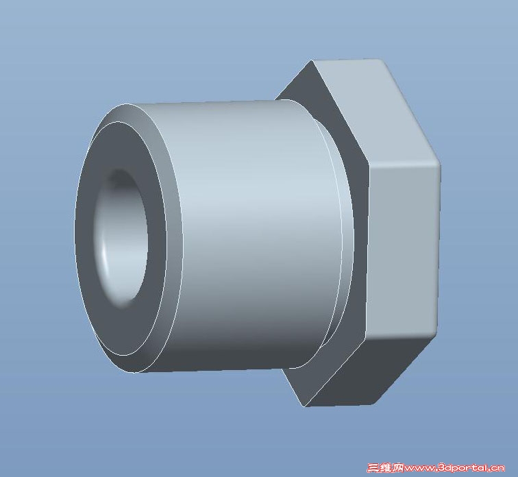

如下图片1、2所示的零件注塑成型 圆柱面上有螺纹的 用什么材料强度和硬度比较高点呢 之前我们用PC+15%和PC+30%的玻纤做过 强度和硬度达不到要求即表现为用扳手打紧时六角头部分的角易被打圆变形如下图3所示 另外 供应商做过来的样品有如图4所示的缺陷 这种缺陷是什么原因引起的 怎么称谓呢?请高手指教哈 谢谢先

& K; c; C$ q; p% A3 a9 w& q; b从结构上看,六角头直径小了,厚度也小了点,造成强度不足。建议采用尼龙66注塑成型。螺纹结构设计也有讲究的,设计不当,会造成收缩不均匀。

PP+30%的玻纤试试,可能好些
发表于 2011-8-8 09:07:19 | 显示全部楼层 来自: 中国四川成都
使用场合是什么条件,建议用PA66+GF试试

上类螺栓一般常是用尼龙注射成型的,产生收缩的原因一般同材料的增强材料的多少和工艺参数控制的有关。' o! M7 P* t+ c
而PC容易产生缩坑,这是材料本身的特性造成的,压制壁厚的材料,PC特容易产生缩坑,且不好调整。

用尼龙66或聚氨酯可提高强度和硬度,可增加耐磨性。再设计出合理的尺寸,可能就没有问题了。
