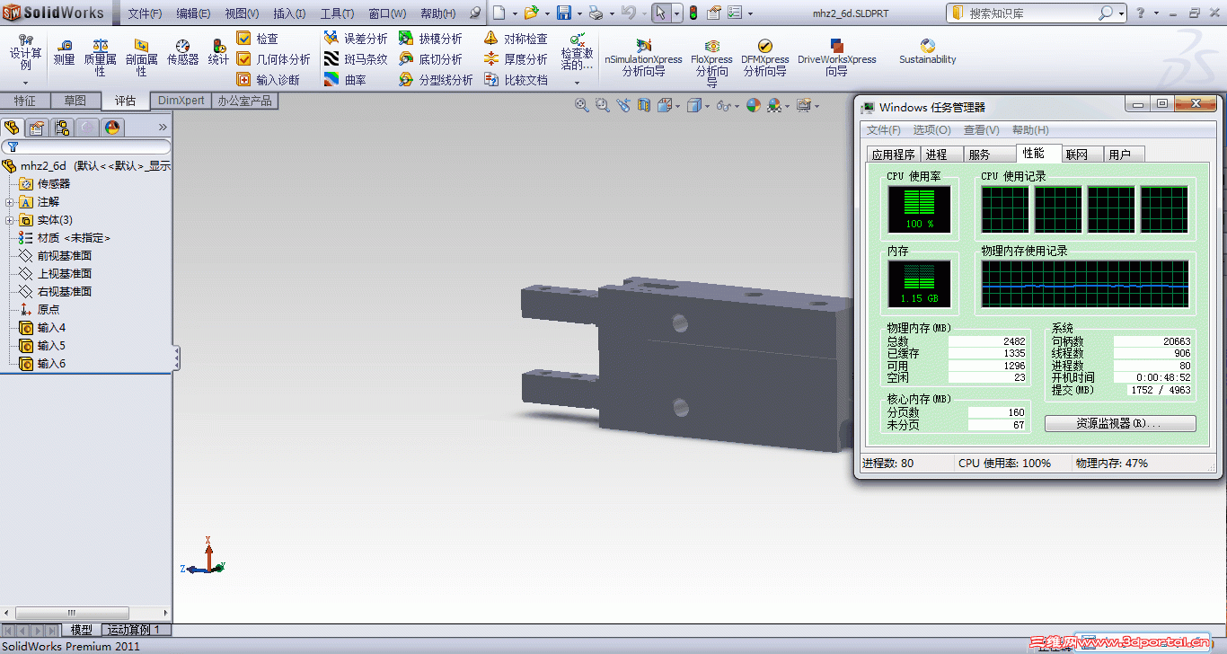

新买的笔记本,该死的官网不提供xp驱动,没办法真能用win7,一直用单位的电脑画图,今天需要自己做个东西把自己的本本拿去了,结果是惨不忍睹啊。你说好说也是4g内存 i3处理器啊,怎么一打开Solidworks2011 CPU使用率就跟赛车似得直接到顶啊,弄的打开个文件都费劲。
) e) y& z$ `$ Z0 c& X/ ~$ V! c再说说台式机吧,老电脑 1g内存 显卡不知,xp系统,跑2008搜搜的。我怀疑是不是win7系统的问题啊,2011不至于做的这么差吧3 k7 C! G: `+ O) ^! m+ ]3 N, _
% h' i3 E' w/ ~4 }- E
大家有没有遇到过这种情况啊,有没有解决的办法或者能告诉我win7下装那个版本运行快些,谢谢了
# C# _! R; @" k3 i- ?3 S2 z# [ 1.gif * e! F" S3 V# b
 楼主| 发表于 2011-8-1 21:15:18 | 显示全部楼层 来自: 中国山东威海
应该没有,因为只要把Solidworks进程关闭 CPU立马将到1%

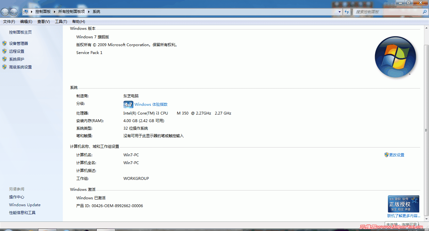

笔记本不行哟,windows 7 32位楼主这个4GB内存只提出2.42GB,以前我一个同事,他搞了个DELL的笔记本,当时预装正版windows7 64位系统。4GB内存,只提出了3.65GB,不知道是怎么回事,总之笔记本不适合作图!如果是多核心处理器,大内存,建议用windows7 64位,XP 64位就不要装了,XP 64位系统总体核心技术不成熟,硬件性能提不出来!还是建议用windows7 64位

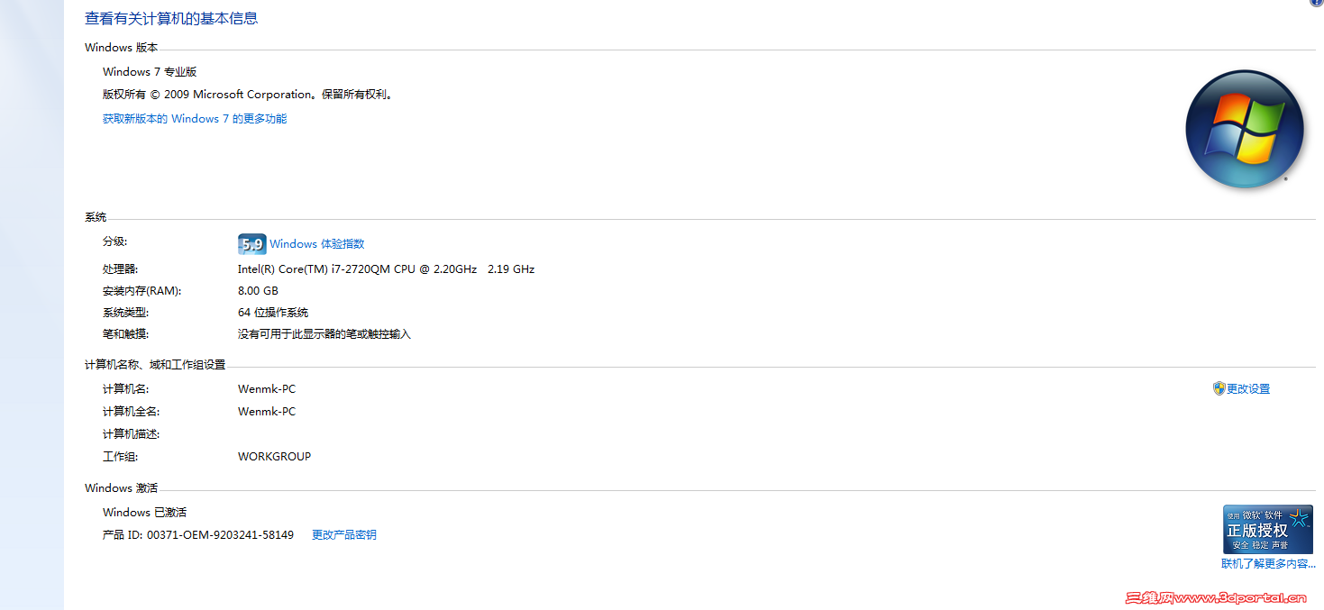

楼主,不知道别在这儿乱说,什么本本不能作图,那移动的工作都扔垃圾筒里去了?win7 64系统非常好用,SW使用速度非常快,我试过,超过一万个零件的装配体(多次阵列同一个装配体)性能非常好!在装配体中可以编辑修改,而不用打开零件去编辑修改!而且只要是64系统,机器内存有多大就会读多大!我的机器配置如下图:. p6 {* t' L6 Y. L8 @! C3 B2 `: T0 V
2 n8 j! E3 M& N: g3 g. T) P QQ截图未命名.png

4G内存装32位系统??不慢才怪!
