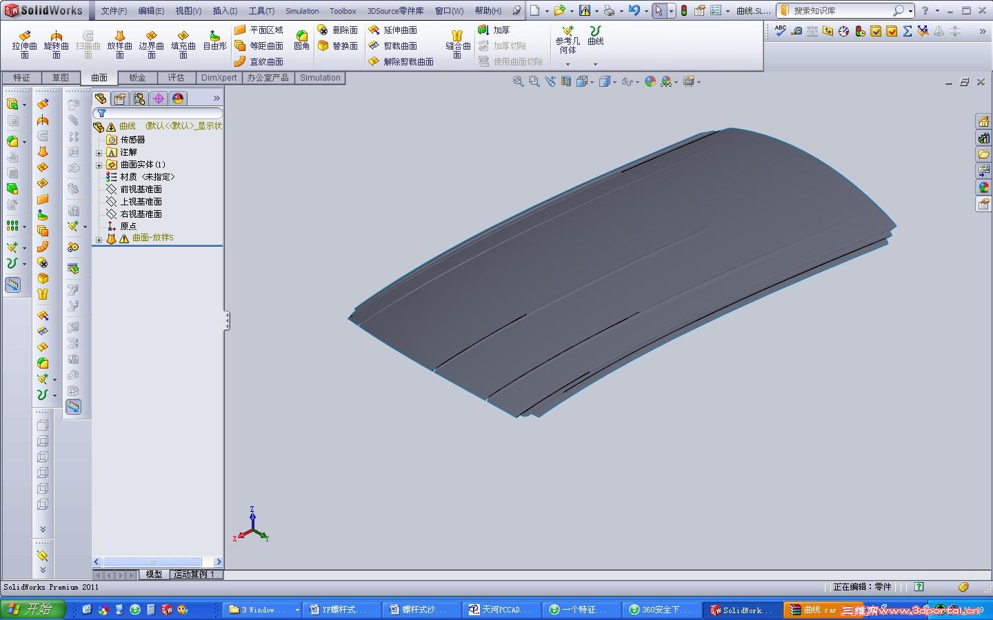

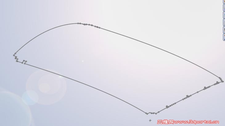

一个比较复杂 的3D草图,想用这个草图用一个特征完成曲面,可以做到吗,如果一个特征不行,2个行不,不能太多,因我要导到别的软件用这个曲面的边界生成路径,完成离线编程,先谢谢大大们了!

是这样不?[3 w' o9 g  \+ e- F1 g) V9 x% I

发表于 2011-8-2 17:11:24 | 显示全部楼层 来自: 中国四川成都
原文已删除,图形对不对?
发表于 2011-8-2 17:17:28 | 显示全部楼层 来自: 中国广东揭阳
转到别的软件跟特征多少有什么关系呢?这个东西一个特征弄出来,像二楼那样子的估计也不合格吧,还是试试看能不能把整个面做出来,再用草图去切面,保留需要的地方
发表于 2011-8-3 10:46:29 | 显示全部楼层 来自: 中国四川成都
LZ,你的3D草图不就是曲面的边界吗?干吗还要用1个特征去完成曲面呢?
 楼主| 发表于 2011-8-5 17:00:00 | 显示全部楼层 来自: 中国湖北武汉
额 谢谢上面的各位 问题已经解决了  本来是要转到ROBOTSTUDIO里去的,后来发现能加载CATIA档,就不用这样搞了。
