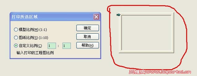

我想达到的效果是:2 P" ]$ j' y3 g$ J
在打印时SW能像AutoCAD一样采用框选方式选择区域进行打印
# \- B- ], n6 }比如我只想打印工程图的某个部分的时候
( c# q4 w% k5 g  \$ p* x4 G/ t4 g2 f$ ?# B: D2 T3 J
目前找到的方法:& `& E0 d. z8 c
打印时选择【当前荧屏图像】然后【自定义比例】
/ W) u& O& Q" H( G/ x1 S这时会出现一个小框  打印出来的时候就只会打印框内的部分  g5 T# \) N) B' x0 T) m0 s
- B; L1 y9 V# ^0 B3 d, j" E
* W5 z0 i: Z1 y% J2 M8 e' {
7 w# U- V% a' y/ J( \ 2.jpg ( F/ C6 ~: g  A9 P& y9 ?' q
* T1 n' d- [5 g: [0 R' H6 H) E 3.jpg
9 m9 x8 G$ D; f" b$ p/ L* p7 ~8 s; p; ]) t/ {7 e5 M; x
但总感觉还是鼠标直接框选来得方便  像CAD里那样9 g2 p/ Z$ N& B8 G7 e( M  l
而上述的方法需要一次次改变比例值来适合打印范围  比较慢 也比较麻烦
  Q0 t/ h7 U9 Z
8 Z. s! n, ?4 r3 n* k7 ^, H7 ~特此请教大大有没有其他的方法在SW里【框选打印】??

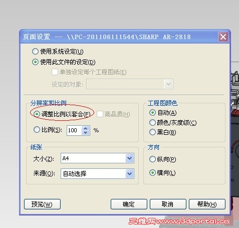

页面设置里调成这个

+ |( |( @' Q  D& l' ~" N7 k请问然后呢??  这样设置后还是不能框选呀!

页面设置里调成这个
2 e- K7 }3 r5 ^4 F" V, qkuotian 发表于 2011-8-2 17:21 http://www.3dportal.cn/discuz/images/common/back.gif
你这是整张图纸打印不是楼主要的窗口打印想要的区域

无法框选,只能调整屏幕!
