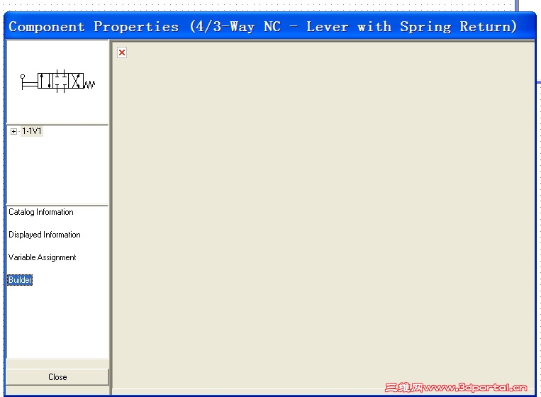

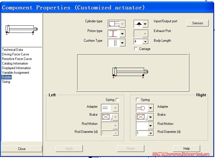

正在学习Automation studio,我安装的是5.0,309M的,安装完发现电磁阀的builder无法显示,缸的可以,不知道是什么原因,哪位高手给指点下迷津,不胜感激,情况见附图。

我也遇到这样的问题,有人说的crack的问题,求解

事实证明是IE7.0或8.0的问题,卸载就可以了。卸载方法上网找

是IE7.0或8.0的问题,卸载了,拿360修复一下就可以用了。
