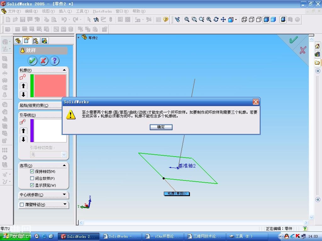

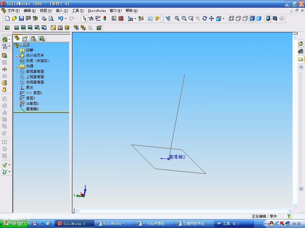

我画好了轮廓和基准轴,但是进行放样的时候,选择轮廓的时候就出现问题了,无法生成锥体,求各位大侠赐教

放样为锥体的截面,一个是多边形,一个轮廓是一个草图点,这样就可以放样成一个锥体

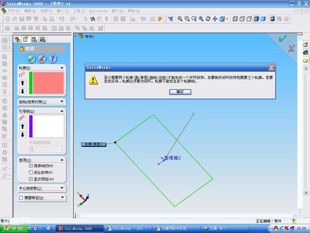

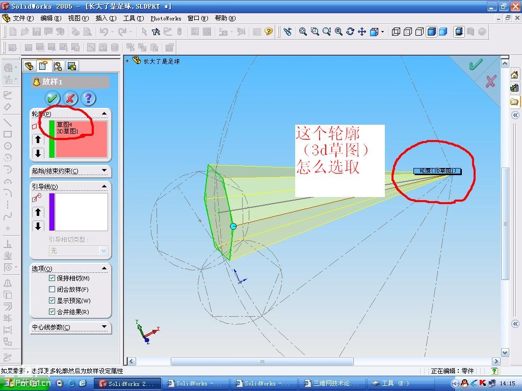

 楼主| 发表于 2006-3-14 15:29:47 | 显示全部楼层 来自: 中国广东深圳
原帖由 tianma_liu 于 2006-3-14 15:24 发表
( j8 C, f+ {+ I8 ?9 I放样为锥体的截面,一个是多边形,一个轮廓是一个草图点,这样就可以放样成一个锥体
* M5 u* w4 S8 j" {# @" }1 T
* r% |6 w. }4 J. y# v" [
有点明白了,但是草图点怎么选取呢????多边形轮廓好选,但我一点草图点,就出现问题了

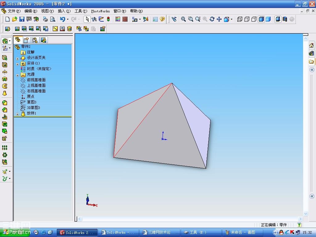

 楼主| 发表于 2006-3-14 15:36:31 | 显示全部楼层 来自: 中国广东深圳
我学会啦。。。。。。
