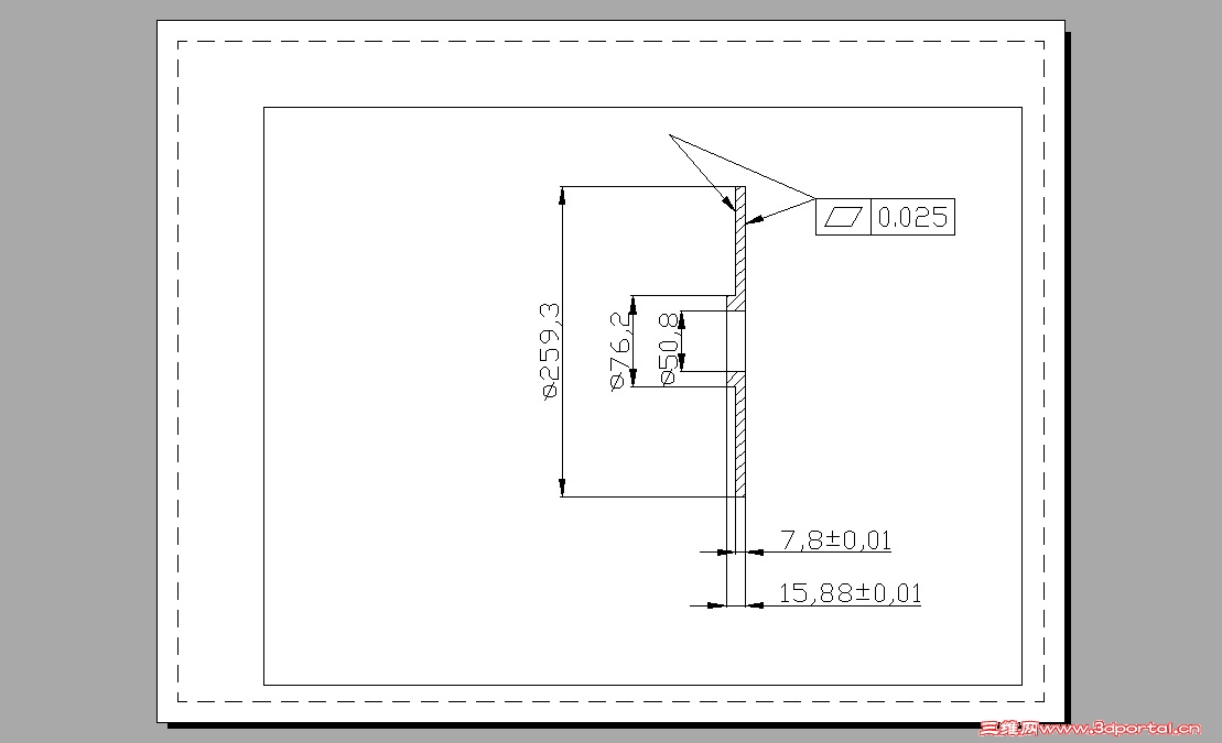

发表于 2011-8-2 21:19:41 | 显示全部楼层 |阅读模式 来自: 中国浙江宁波
大家好,我现在遇到一个难题,客户图纸要求零件尺寸做到15.88±0.01,7.8±0.01,平面度0.025,现在车了三个了都打不到要求,今天做了个工装想磨出来,但是不理想,请问大家有没有什么好的办法来加工,保证15.88±0.01,7.8±0.01,平面度0.025,现在急死了!!!

发表于 2011-8-20 13:51:01 | 显示全部楼层 来自: 中国上海
看来楼上的人都是缺乏现场做的概念,人家现在只要保证厚度是0.02之内就行了,首先这个零件不能一刀落,所以就难加工了,现实中你做一个面后要翻身车另一个面,难度可想而知,建议你先粗车,后精修那个台阶面,注意最后一刀光那个台阶的大平面时,车床的爪子松一松,为了减少变形,然后做个园块的平行垫块,采取中心膨胀法固定,之后上小型平面磨,记住小型平面磨,磨掉大约10丝就ok了,这是就能保证那个尺寸了

发表于 2011-9-11 22:46:50 | 显示全部楼层 来自: 中国湖北鄂州
中间孔加工完后,做个工装(心轴)不用换面,精加工到位
渔樵 + 2 技术讨论
发表于 2011-9-12 08:54:46 | 显示全部楼层 来自: 中国北京
用芯轴定位并夹紧,同工步精车二平面,平面度(0.025)达到没有问题。

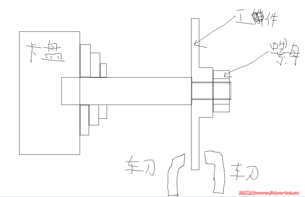

发表于 2011-9-12 15:33:40 | 显示全部楼层 来自: 中国江苏徐州
车后何不到平磨上加工,平面度就能保证。
 楼主| 发表于 2011-9-14 09:38:51 | 显示全部楼层 来自: 中国江苏苏州
现在结果出来,用心棒定位并加紧,终于撤出来了,圆满解决了,谢谢大家的参与和帮忙。

发表于 2011-9-30 19:48:26 | 显示全部楼层 来自: 中国江苏无锡
可不可以先粗加工一下,留适当余量,把中间的孔都加工的尽可能一样,做根棒料放里面一头做螺纹落目一拧住这样的话不用换面(要换面车的话公差很难保证)。就是粗车的余量要留的适量,多了可能工件发震,棒料伸出距离也尽可能不要长,容易震,反刀能进去就好。我刚做机械没多久,你觉得可能的话就先试一个。没有专业的绘图软件,XP的画图画的,别鄙视我啊
