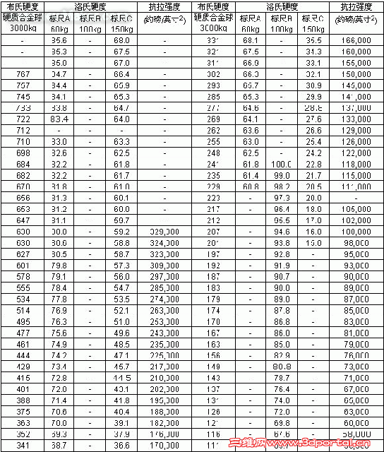

大家好,HRB和HRC的关系,他们之间的换算关系。那位高手告知,谢谢。

我百度了一下:$ ~5 g4 v, P& E4 x7 X6 L2 E" F
! I: }7 ^" p/ V, n7 O5 k; n: r# PHRC主要用于淬火钢、调质钢等硬度较高的材料,测量范围HRC20~67。
) e7 c  a! W$ [1 b  D5 _HRB主要用于软钢,有色金属等较软的材料。测量范围HRB25~100。
  Z: j, n4 v5 {在手册中可以通过维氏硬度换算。
0 T+ ^  A2 U( L( g, e7 ^HRB100=HV233=HRC21.8;
- @0 t/ B8 Q  H: b) Z) I+ c/ h; e1 CHRB99.2=HV226=HRC20.0;
4 P$ b, f& S6 `HRB96=HV211=HRC17.0。 / E# \% g! m8 D1 [1 G6 s6 M5 A. A6 T
但两者之间的重叠范围只有这么大。
1 i. G: q+ i3 x: [6 U: u. k# J) z( T/ I
原则上HRC和HRB他们不能直接互换,互换也只能大概反映出其硬度状况而已,不可能准确的
2 [- Y5 l4 O( f: \0 l4 m) c- f2 HHRC所用压头为金刚石圆锥压头,主要用于高硬度的淬火件等
+ {, Y: j! s7 P4 d/ q  H! o4 yHRB所用压头为1/16in钢球,主要用于较软的铜合金,铝合金等

洛氏硬度(HR)分三种不同的标度来表示: 4 a2 e3 O* I0 {! N0 ^
HRA:是采用60kg载荷和钻石锥压入器求得的硬度,用于硬度极高的材料(如硬质合金等)。
7 Y; W1 P8 M3 J2 O. NHRB:是采用100kg载荷和直径1.58mm淬硬的钢球,求得的硬度,用于硬度较低的材料(如退火钢、铸铁等)。
% ~# S/ M* S: X6 vHRC:是采用150kg载荷和钻石锥压入器求得的硬度,用于硬度很高的材料(如淬火钢等)。

这个在我们论坛是有标准的 ASME 230
发表于 2011-8-8 15:42:36 | 显示全部楼层 来自: 中国台湾
對照表請查ASME E140,不只有HRC跟HRB,還有HV,HR15N.........

除了洛氏C标尺和布氏硬度,维氏和布氏有粗略的换算关系外,其它大多数的硬度换算只能通过查表。
, R# c6 ~2 Y, ]* u5 e$ L' f, ^
4 \+ w; S' X) X6 rHRC主要用于淬火钢、调质钢等硬度较高的材料,测量范围HRC20~67。0 W# x0 ^" k* b0 o" \( ?
% ~# e0 E  X$ u5 q- U' ^; y
: T* M1 [$ [; U4 r( o6 ^% m6 K, A" C- {3 {
在手册中可以通过维氏硬度换算。0 B3 s- D* [1 Z6 u8 l* L# H' r, o
HRB100=HV233=HRC21.8;  E+ }+ D, a* A( ]7 Z* X
7 J; O$ y! `9 v& B2 D" `. `% ]- JHRB96=HV211=HRC17.0。
: f$ l' I7 d% r* ?2 n2 p! p4 K但两者之间的重叠范围只有这么大。
