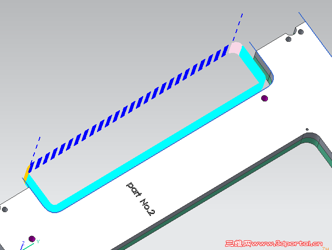

[求助] 怎么实现不提刀?
发表于 2011-8-3 09:53:36 | 显示全部楼层 |阅读模式 来自: 中国江苏苏州
如图所示 请教一下 怎么实现不提刀!!

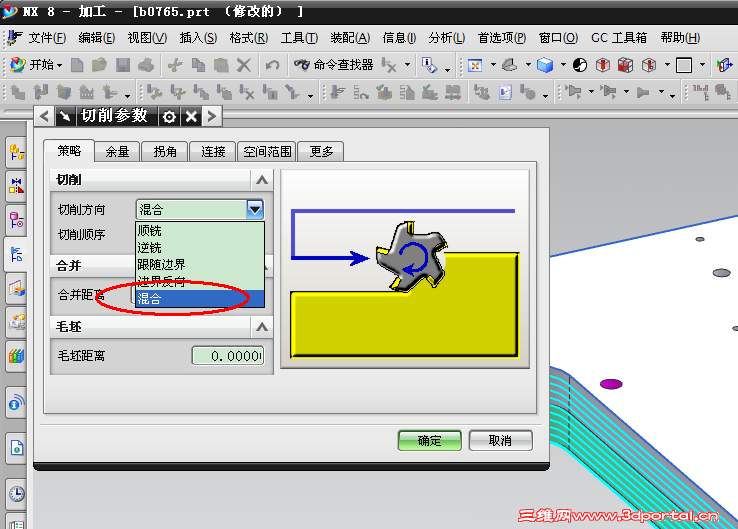

发表于 2011-9-7 16:25:00 | 显示全部楼层 来自: 中国广东深圳
走等高不就行了
发表于 2011-9-7 20:28:53 | 显示全部楼层 来自: 中国广东东莞
走等高切削方向混合就可以了
发表于 2011-9-8 14:59:04 | 显示全部楼层 来自: 中国辽宁大连
走等高切削方向混合就可以了
发表于 2011-9-9 22:02:59 | 显示全部楼层 来自: 中国江苏苏州
走等高切削方向混合就可以了

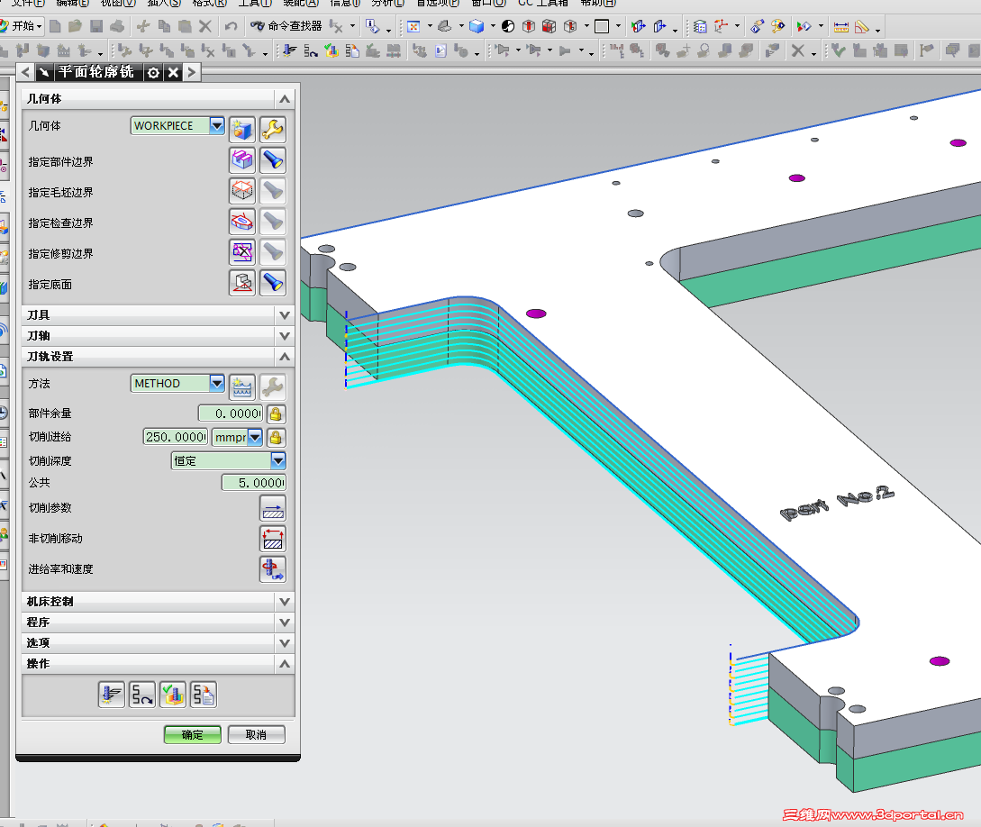

发表于 2011-9-10 15:07:12 | 显示全部楼层 来自: 中国河北秦皇岛
二维的数模走 "等高切削方向混合"有点复杂了但走方向混合绝对是对的" y0 F7 [& B0 a* r  {
选择:平面轮廓铣  轻松解决问题
b0765.rar
375.56 KB, 下载次数: 1
发表于 2011-9-11 20:04:07 | 显示全部楼层 来自: 中国重庆
支持6楼的,二维平面轮廓轻松搞定
