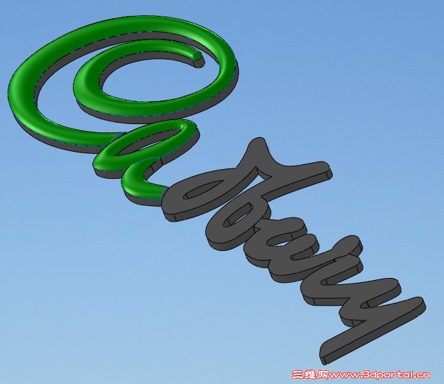

% z- s; Y6 R: r2 P8 c2 w& K不论用什么方法,只要有圆顶的效果就行。要求圆顶高0.5MM,高度必须一致(效果见附图)。实在做不起来,只有请教高手了。

发表于 2011-8-3 15:03:41 | 显示全部楼层 来自: 中国湖北武汉
楼主此图不是SW软件做的,至少我现在用的SW识别不了此图的一些特征?所以也做不出圆顶!
发表于 2011-8-3 15:06:14 | 显示全部楼层 来自: 中国江苏苏州
此乃UG杰作,表达式。
 楼主| 发表于 2011-8-3 15:25:43 | 显示全部楼层 来自: 中国浙江台州
楼上两位误解了,此外形是点造型后其他软件输入进来的,所以没有特征。之前可能是UG做的,无法达到客户要求的效果,所以看看用SW能不能做得更理想一些。
发表于 2011-8-3 15:30:28 | 显示全部楼层 来自: 中国湖北武汉
那你用SW做就行了,也可以将UG的文件发过来看看/
 楼主| 发表于 2011-8-3 15:34:56 | 显示全部楼层 来自: 中国浙江台州
好不容易做了前面几个面,
 楼主| 发表于 2011-8-3 15:40:33 | 显示全部楼层 来自: 中国浙江台州
7 X" o/ P7 R9 j/ G. Wxuxinzhi2006 发表于 2011-8-3 15:30 http://www.3dportal.cn/discuz/images/common/back.gif
UG文件是有,但被我编辑过了,消参后存了盘。不过编辑之前就已经没有特征了,只是一些单个单个的面。所以传上来也没有太大意义

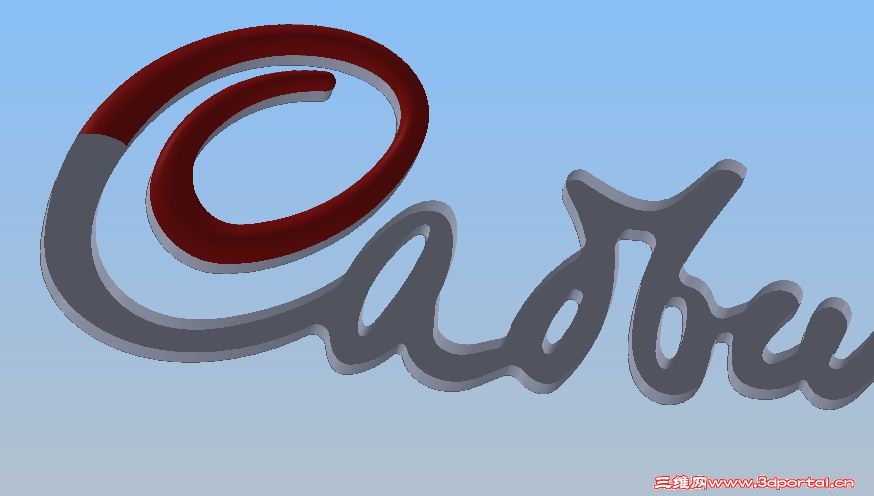

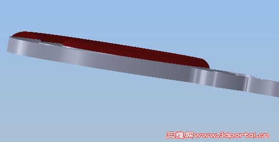

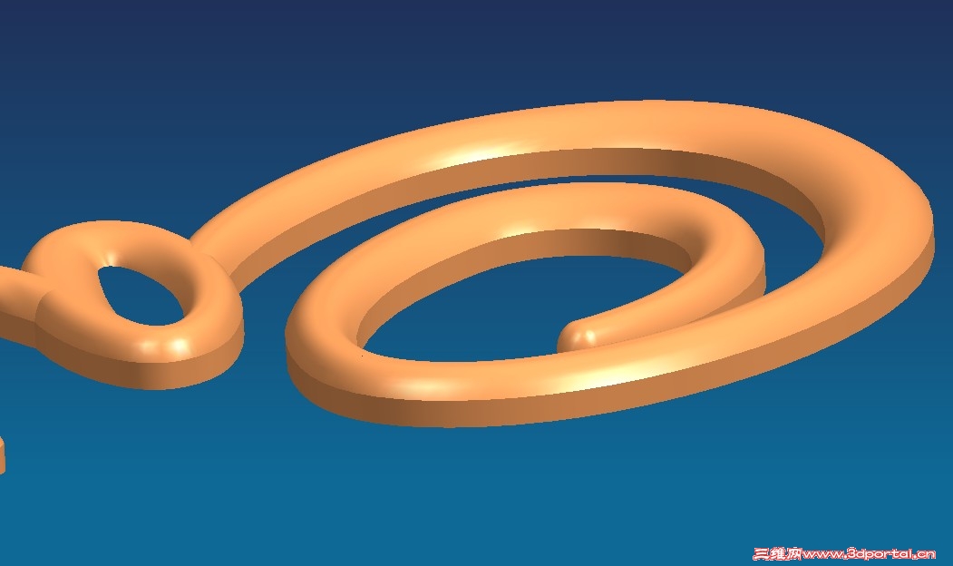

发表于 2011-8-3 16:24:48 | 显示全部楼层 来自: 中国浙江金华
本帖最后由 123456bbs999 于 2011-8-3 16:34 编辑 " m5 {' k: Y% W% |; a
% e7 d0 b6 p7 ]' i  z
图片也看不到。这里用面删除后补面,不知能不能满足你的要求。我只做了一部分,希望对你有帮助。
发表于 2011-8-3 16:28:42 | 显示全部楼层 来自: 中国浙江金华
论坛是不是有问题啊 图片很多人都显示不了,补个压缩包吧。
