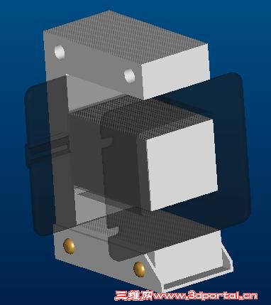

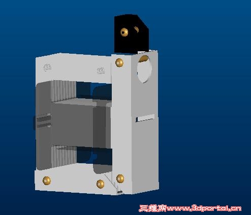

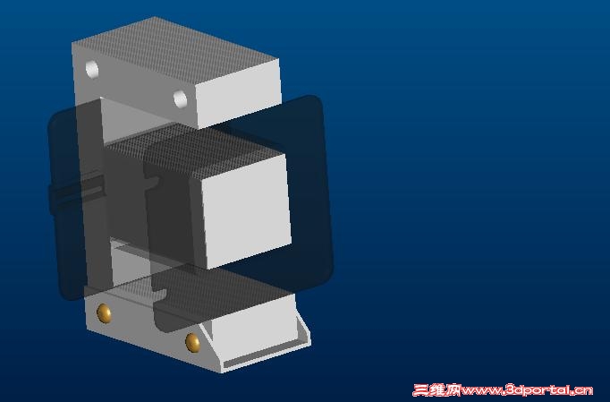

各位高手  请教一下  请问一下这个线圈的磁场力怎么算的,就是E型的矽钢片通电以后产生磁场以后  就会吸竖直的衔铁  我在线圈中装了一个二极管  这样竖直的衔铁就在一秒内运动50次,那么  我想知道在运动过程中吸力有多大?如何计算?还有就是在运动的过程中线圈会发热,那么发的热有多少,如何计算,是不是和线圈的线径、匝数、还有矽钢片的片数和厚度有关系,有什么样的关系。谢谢了  请各位高手指教,提供一些相关的资料也可以,这个问题已经困扰了我好久了

采用虚功原理计算力  g6 |( D) N- L8 ]3 p1 K. w
线圈温升先用热负荷,再求对空气温升

使用proe建的模   能具体说一下吗?谢谢1
