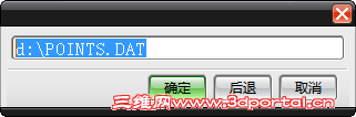

因为设计图纸均为3点坐标值,在UG里输入点坐标太痛苦了,能否先在EXCEL里先直接输入3点坐标(X,Y,Z),然后由UG直接生成点,这样可以省力,修改也很方便?请问该如何作?

  b) H; g" l# G, Y记得有个导入点的grip小程序的,你试着搜一下!改天我给你传一个。1 I  o4 }* i5 M% y3 ~
& i) {# j# D& V6 E7 x0 E: R  A找到了。 input point.zip (827 Bytes, 下载次数: 61)

十分感谢,我按CTRL+G,加载后提示 points.dat不存在,可是明明有啊

输入文件名称时,要带上路径。
3 s0 ]9 d2 X- l" W 图像 000.png 3 C- N6 V( [) Z, p  ]
适合批量点的输入。
