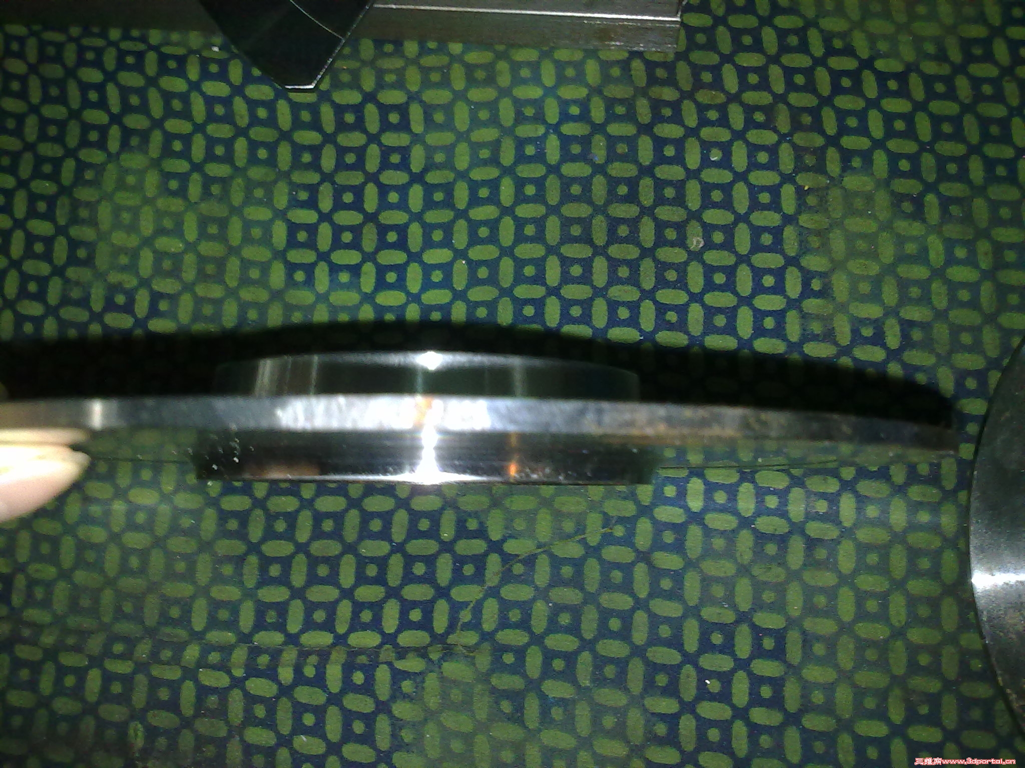

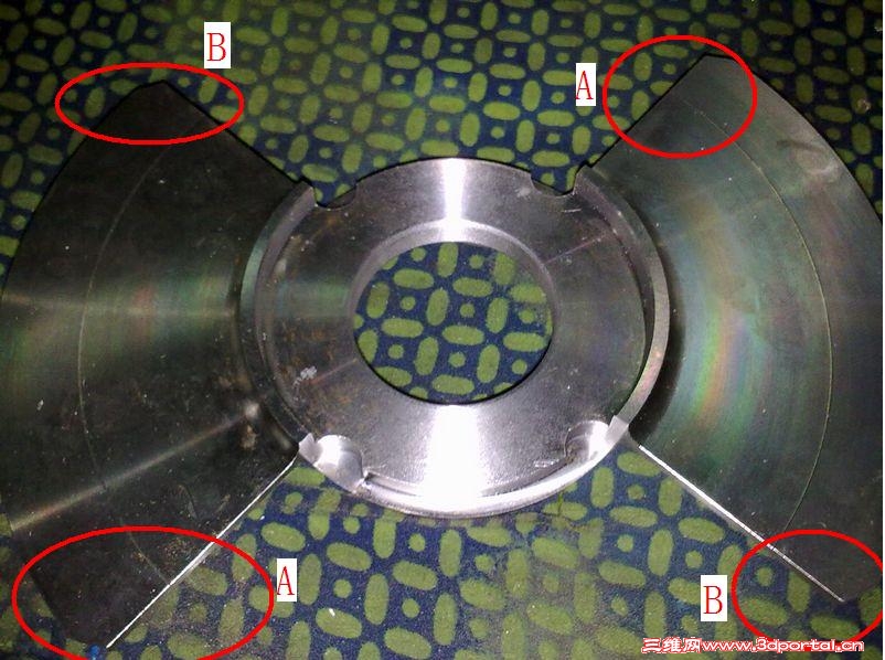

工件材料为45#,简要加工工艺为:下料粗车后热处理HRC28-32后精车到尺寸 (工件外径180mm,孔径40mm,最薄处厚度为3.2mm)然后铣加工如图片所示位置,铣加工的夹具请看图示,铣后图上注明B处变形很大,变形量在0.15-0.3之间,在图上注明有A位置基本上变形量不大,在0.05以内,请教各位高手这种情况如何改进,解决铣后产生的变形呢,从夹具上,加工工艺上或者从热处理等方面请大伙给支个招,谢谢

机加工工艺方面是不是考虑一下,分开做可能会好些。
' U# P* S& l0 s, D1 n先铣小径,然后由内向外铣,到还有大概10mm时停刀,再由外部铣进去,这样的加工变形应该是比较小的
  C- z' A) M; W如果是从A点铣进去切到小径,回转切小径然后铣出来到B点的变形会比较大,这个原因估计是热处理应力残留造成的。
4 }, n% l- z& |/ l' v% P夹具没什么大毛病,45调质后的应力以及铣开放边会形成张开变形是主要原因,当然在外径处也加夹紧会好些。

你试试与原来的走刀方向相反,AB处得变形是否会颠倒,如果是的话,就是走刀的问题

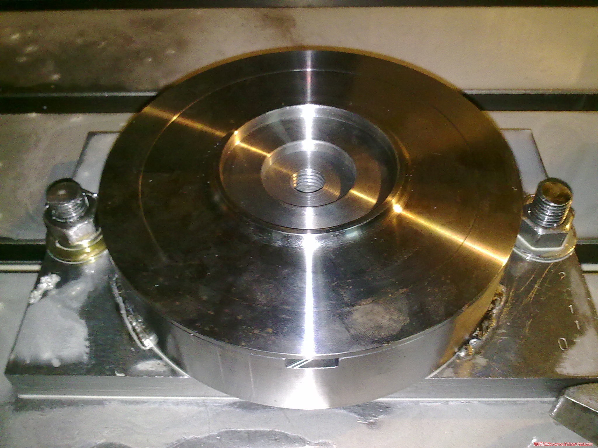

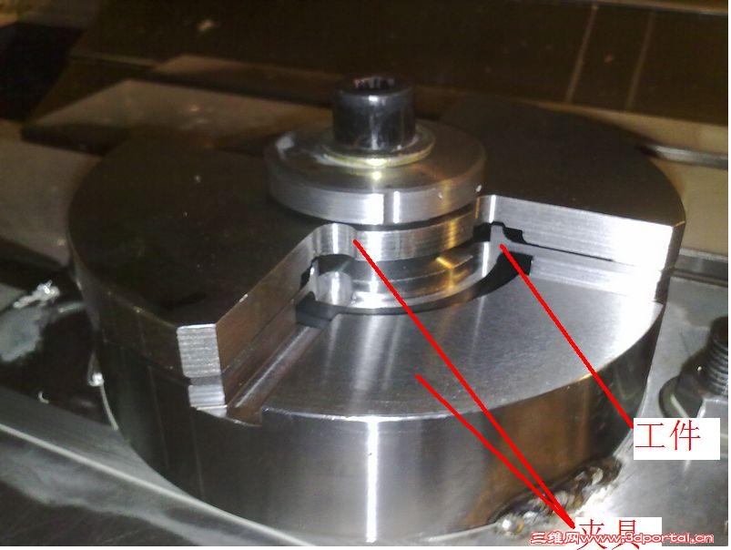

: p0 Y7 B  E& U/ R6 c& u( m& T. F楼主的夹具设计中,上压板太薄;压紧时肯定变形,但是设计空间由于棍铣刀的长度有限, 好象又不允许压板设计厚,所以从中心压紧的方式不可取,应该改为在零件左右180度处各设计压紧点,选用较宽的标准压板即可;也可以设计非标宽压板(压板在零件的压紧处设计为2点压紧;中间悬空);这样压板的刚性就没有问题了。你零件的中间有一圈圆环是凹面,压紧点只能够在零件的外圈上,所以原来的压板就明显刚性不足。正因为前述所说,压板压紧时的变形,零件仅在凸起外圈的内边压实,而凸起外圈的最外端就完全没有夹压上,当铣刀在两B处的外端加工时,铣刀有一个向零件圆心外的切削分力,必然使产生零件震动或共振,造成零件在此处变形加大.而在A处,铣刀有一个指向零件圆心的切削分力,即与加紧处向对,前述的震动或共振就很难产生.所以变形就要小.

误差来自夹装刚性不足,夹具与工件只是外缘接触,中间夹具与工件空隙较大,造成铣削时刚性不足,变形超差。改进办法使工件与夹具全面接触,也在中间凹处垫弹性垫也可以,这样切削时就不会由于刚性不够而振动。
发表于 2011-10-25 15:13:05 | 显示全部楼层 来自: 中国广东广州
夹具是有问题的但不能肯定只有这个问题。工件平面跟夹具上下体都有平面度误差的,直接几个面接触是不可能是贴合的很好的,再次上压板较薄且采用中间压,边沿是很难压紧的。定位面是否可以考虑多点小平面支撑,主要支撑跟压紧在四条刀路边,其他中间部位虚掉。(可用红丹粉等擦上研下看面面接触是否好)
' M+ {5 `' D. V* w$ _你夹具上下体如何保证切边对齐的,另,上面压盖从图中没看出是不是有缺口的,如果压盖设计个缺口装夹会轻松很多 ,螺钉稍微松下 就可拉掉压盖,然后去掉夹具上体取出工件
