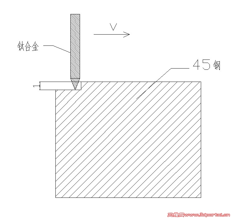

要在金属表面刻划,这个力应如何计算呢。需要哪些参数,公式如何?" ~' |; N0 J, S+ c0 R; u7 z) I

为什么我这边图片不显示呢?应该是有图片的啊。

你想做什么?简单的划线还是?
 楼主| 发表于 2011-8-5 11:59:28 | 显示全部楼层 来自: 中国山东济南
3# 阿帕奇
6 W; i5 [0 k4 O* ~" Z! t' e3 _刻字,把针扎进去,然后通过控制程序,在金属表面刻出深度为0.5左右深的要求字样。4 Y/ V8 b; G! U# H" v' N$ C& l
现在想知道这个负载有多大,不知道如何着手计算。

0.5mm左右的深度,是实际加工(刻线)还是写论文啊?实际刻线的话在机床上直接做就行了,选用的刀具硬度要高于工件的硬度,钛材刀具在45钢上刻线不行吧?写论文的话自己编就是了。
 楼主| 发表于 2011-8-10 09:18:27 | 显示全部楼层 来自: 中国山东济南
" R0 `- _7 [4 ~2 B/ x2 qplc 发表于 2011-8-8 21:44 http://www.3dportal.cn/discuz/images/common/back.gif
1 A+ t2 V" ?$ m, o* e8 n实际用,钛合金严格的说是个枕头针尖出直径为1,45钢也是热处理之前的,刀具能用个一年半载的,平均每天8小时的话。
& J) o8 G1 _3 H3 n9 ]- u  s别家都是这么用,现在想自己生产这种机器,想计算下负载有多少,这样可以来选原动机的参数。

楼主所说的设备是不是气动打标机??

无论是为了开发新产品,还是自家应用,似乎都没必要自己进行设计计算。! Z; a: Q6 G7 o; [9 {& b
因为,此类成熟产品很容易就能买到,如上面所推荐的气动打标或激光刻字等。
" J6 V2 ^- q7 j: [, g即使为专用设计,也可采取购买执行机构,辅助设计工装和传动机构即可。而针对上述应用的传动机构,刚度和强度应该都不是主要的设计问题,其主要关注点也许应在相互间协调的比例关系、造型和使用方便等方面。
