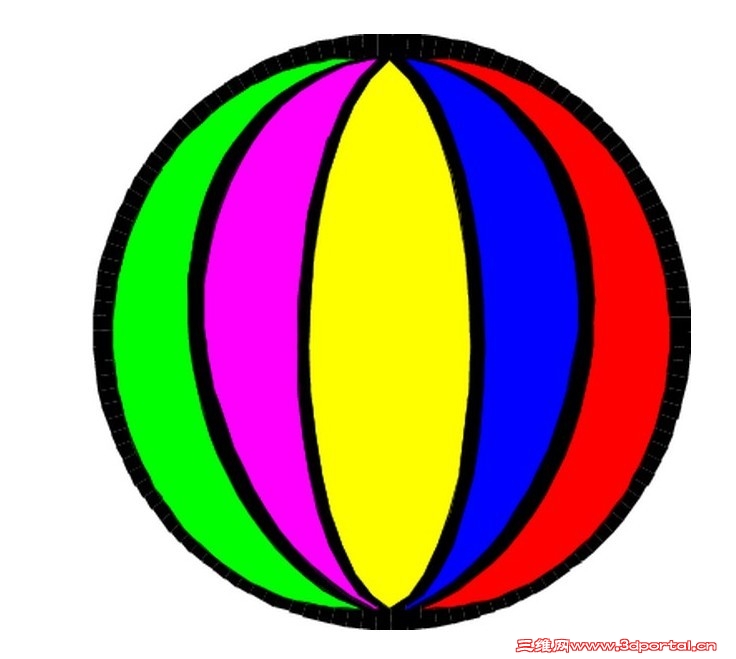

[求助] 小弟新手 不知道这个彩球怎么画 望指教
发表于 2011-8-3 17:01:16 | 显示全部楼层 |阅读模式 来自: 中国上海
我上图    交叉曲线法没成功 不知道怎么用
发表于 2011-8-3 17:22:36 | 显示全部楼层 来自: 中国广东揭阳
做几个基准面分割一下吧
 楼主| 发表于 2011-8-3 22:09:41 | 显示全部楼层 来自: 中国上海
不用了  等分圆后 扫描即可

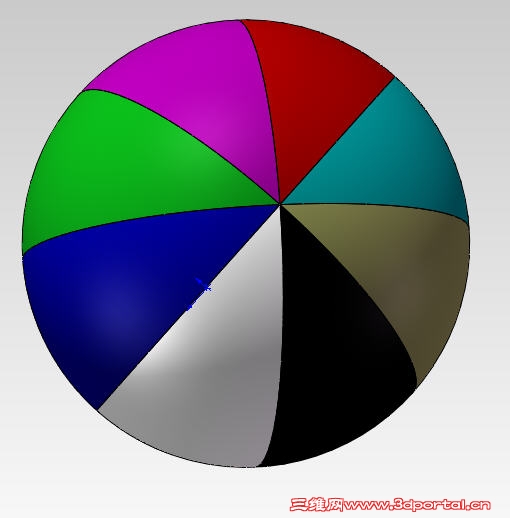

发表于 2011-8-4 11:56:18 | 显示全部楼层 来自: 中国河北廊坊
Snap1.jpg 零件3.rar (194.75 KB, 下载次数: 54)
 楼主| 发表于 2011-8-4 14:15:49 | 显示全部楼层 来自: 中国上海
kan kan  xia lai

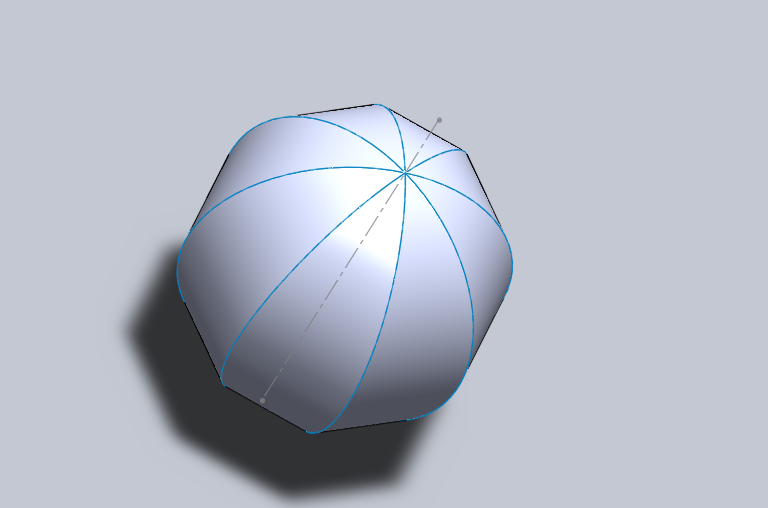

发表于 2011-8-10 09:57:28 | 显示全部楼层 来自: 中国江苏无锡
QQ截图未命名.jpg 3 |/ c- K, S- |* D7 Z4 N, b& W( H
是这样的嘛? 零件1.rar (127.19 KB, 下载次数: 145)
发表于 2011-8-10 10:04:38 | 显示全部楼层 来自: 中国浙江丽水
旋转,阵列嘛

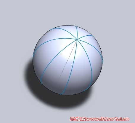

发表于 2011-8-10 10:05:05 | 显示全部楼层 来自: 中国江苏无锡
或者像这个。。3 u9 w; I% f6 Z% N* }; D
