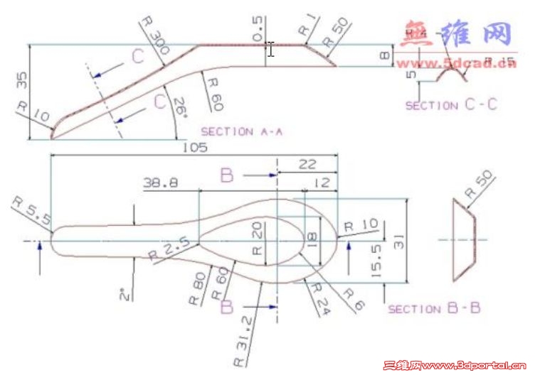

* _7 r4 F3 m) L+ d$ u! [截面的尺寸标注的很精确,圆弧半径,直线角度都有要求,这时候还能用造型吗,或者说精确的截面图形不能在造型里面建立吧。
0 w& @. V0 B8 ?6 d3 \哦,补充一下,我说的就是那个经典的勺子题目,图就不贴在这里了,各段圆弧都有标明,草绘完全部边界后,问题是不能用造型啊,连边界混合都不行。我查了一下教程,大部分是先变截面扫一段把,再扫一段勺,中间再补面。我的问题是像这样草绘完成的边界,能用边界混合,或者造型一次完成吗?或者一次完成大部分?- J2 p/ ^% l0 y8 T
还是上个图吧: 11.jpg # Z2 j4 d5 f1 y. a
我用草绘把边界都做好了,但是无法混合。谁有什么办法。' e/ F# @' C! l: i
shaozi.prt.rar (81.84 KB, 下载次数: 8)

既然都有尺寸了, 何必到造型里, 造型本来就是为了不规则曲面而产生的,当然用其它曲面工具也可以,
发表于 2011-8-3 22:59:12 | 显示全部楼层 来自: 中国广东东莞
不是在草图里一次解决。应先画一个形状相同但尺寸精度低一点的图生成3D模型,再修改尺寸到你要的精度重生即可得到你要的精度。要注意小数点的位数要配匹。
发表于 2011-8-4 06:48:53 | 显示全部楼层 来自: 中国江苏徐州
要把软件系统的精度设置与你绘制图型的精度一致,否则图形应用时会出现问题
发表于 2011-8-4 07:49:33 | 显示全部楼层 来自: 中国浙江绍兴
不是,模型尺寸太小的时候不能成功

把prt文件放上来了,大家看看这么办。
发表于 2011-8-18 12:39:56 | 显示全部楼层 来自: 中国广东佛山
造型我觉得是早概念设计的
