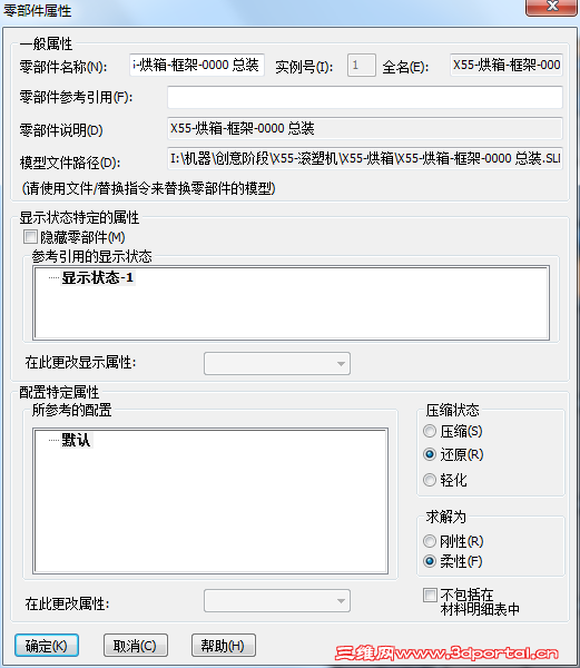

把子装配的文档属性改成 柔性,默认是刚性

像楼上说的零部件属性里把刚性改成柔性    看图
