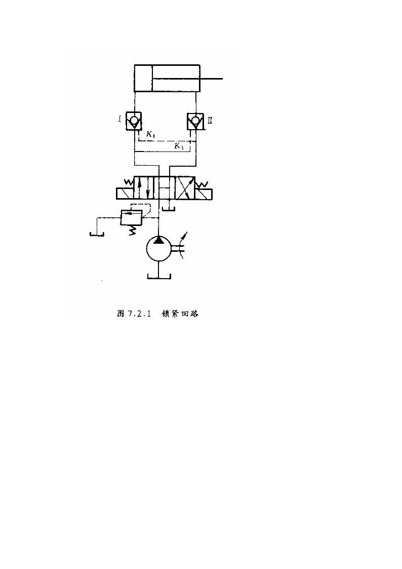

这是教材上的锁紧回路图,可是我用FluidSIM模拟动画的时候,缸仍旧是浮动的,并没有锁紧,请高手帮忙解决。

电磁换向阀中位机能改用Y型的要比H型的好的多!~
发表于 2006-3-16 22:09:43 | 显示全部楼层 来自: 中国辽宁辽阳
用H型也可以,锥阀式结构的单向阀密封性比较好,泄漏极少

我估计是你的换向阀动作有问题
发表于 2006-3-18 12:15:26 | 显示全部楼层 来自: 中国上海
当电磁阀在中位时,油泵是否停止运转?
发表于 2006-3-18 21:18:20 | 显示全部楼层 来自: 中国北京
原理没有错,我个人认为换向阀的机能也没问题,因为加液控单向阀本意己考虑换向阀的锁紧能力有限,而软件模拟存在问题,是否软件设置上有问题
发表于 2006-3-18 23:58:41 | 显示全部楼层 来自: 中国四川成都
你的缸没有负载,进油时直接把油压憋在回油处,卸载时应够锁住.缸是浮动,应是液控双向锁有泄露或憋的压力叫小的原因,个人认为跟换向阀无关!

就是时间长了,H型存在内泄露,。。

很明确,图没有错,很典型的液压锁控制回路,这中回路应用非常广,也非常可靠,看看你的软件,好好学习一下
发表于 2006-3-22 01:44:22 | 显示全部楼层 来自: 中国上海
回油背压过大,液控单向阀可能会。。。

主要是参数问题,如果电磁阀通径小,产生回油背压较大,那么液压锁会不可靠.油缸仍会动作,给溢流阀加一个单独的卸荷回路,中位机能Y型比较合适.

换向阀用Y机能或是M技能的!还有就是液控阀的开启压力是多少?
发表于 2006-3-24 21:54:26 | 显示全部楼层 来自: 中国江苏南通
首先看看换向阀在中位的时候系统压力是不是已经卸荷为零了,如果没有,那么说明你选的阀的通径相对油泵的流量来说已经偏小,再者上面小雪等几位说得不错,用液控锁一定用Y型阀换向阀,这是使用液控锁的常规,把溢流阀改成电磁溢流阀就可以了,

同意18楼的说法,在我所设计的液压回路中都是用的y型换向阀。附件中的原理理论上是对的,但是有液压冲击的话,就不能自锁了。

锁紧回路还是用Y型的比较好,我一般都是用Y型,如果锁紧要求高的话我还会在上面加单向顺序阀。
