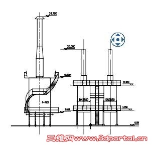

看到工业炉有的烟囱顶端有附件,是干什么的?是破风圈,还是油漆吊车? ; a* C" V, H$ b" k1 {) z5 q. P

烟囱顶部附件一般是防雨水的,在风速较高和可能出现切变风的地方还可能要作抗风结构;如果是用几天停几天的还得防蝙蝠、虫虫的网;
发表于 2011-8-4 13:48:03 | 显示全部楼层 来自: 中国四川成都
还有一类大功率炉的烟囱,其高度远低于计算值(主要是环境排放允许),排烟速度很高,就得要考虑烟囱的阻火问题,尤其是火管烟管是一根钢管拉通的。。。

直接进炉应该要有防雪罩,避雷针

我想可能是油漆工吊车,不知道哪里有这个单位资料,正像画一个上去
