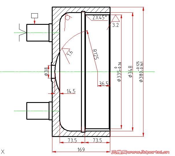

如图所示的R125球面,该通过什么方法可以加工出来呢?' |1 p: J/ [$ }) `2 P( X
目前的疑问:4 Z1 A7 w4 Q/ ^
1.用长刀杆镗刀,一步一步车球面。由于刀杆较长,刚性较差,切削过程振动较大,精车球面粗糙度难以达到。( e1 D2 M) u4 H7 n# M
2.由于刀库里面只有一把刀杆长为300mm的右偏刀,故切削过程中主轴只能反转,刀架不稳,技工加工有点困难。
# n7 |* v. E% w# c! F' J. z3.车球面时,只能由孔向端面一步一步挖球面,避免后刀面与以加工表面干涉。
2 s) |; m* i$ O4 H" ]+ x4.G代码车球程序,大家有没有相关的案例,介绍一下。

买把刀吧,工欲善其事,必先利其器。
发表于 2011-8-9 14:32:09 | 显示全部楼层 来自: 中国辽宁盘锦
数控车我觉得很快,没位置度和精度要求,只有粗糙度要求
发表于 2011-8-10 08:48:59 | 显示全部楼层 来自: 中国广东广州
中间很空,完全可以订个刀杆,去除刀杆长细的问题。
发表于 2011-8-12 08:54:02 | 显示全部楼层 来自: 中国重庆
这么大的孔,应该不存在导杆刚性的问题,只是球R半径较大,靠端面的方向后角应适当增大。
发表于 2011-8-12 09:30:55 | 显示全部楼层 来自: 中国山西太原
作一刚性大的刀杆并不困难。另外还可粗车球面,最后用成形刀刮光。
发表于 2011-8-13 01:30:49 | 显示全部楼层 来自: 中国浙江杭州
如果你们有加工中心或者数控铣的话,我到建议直接用软件编程,球头铣刀加工。
  q1 T) T% t: l; m8 C$ @如果车加工的话,就做一个防形加工夹具吧,这样加工简单些。
发表于 2011-8-13 18:06:57 | 显示全部楼层 来自: 中国河南许昌
干吗反转呀?先钻直径38的孔,然后就用你的右偏刀加工。如有数控车,加工不是难题,用盲孔镗刀也行,刚度不是问题。
