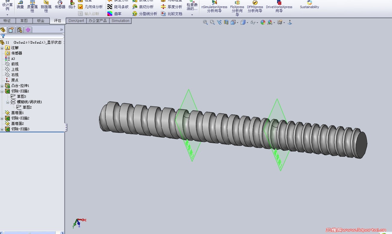

铣刀铣一条变距螺杆,用于推进瓶子 11.jpg 前进,本人画了一个,但是不对,求指点!!!

做变距螺旋线

发表于 2011-8-8 14:49:32 | 显示全部楼层 来自: 中国河北廊坊
你那里做的不对?请给出尺寸。尤其是螺距。我给你画。
发表于 2011-8-9 17:00:45 | 显示全部楼层 来自: 中国江苏苏州
在里面有可变螺距的选项,附件好像传不了。

发表于 2011-8-18 14:56:26 | 显示全部楼层 来自: 中国四川成都
用实体扫描切除
) F  b0 g, E' h/ c  U+ C/ j参考这帖吧:2 Y, G5 `0 j) t# Y$ J( h
http://www.3dportal.cn/discuz/vi ... &extra=page%3D1
