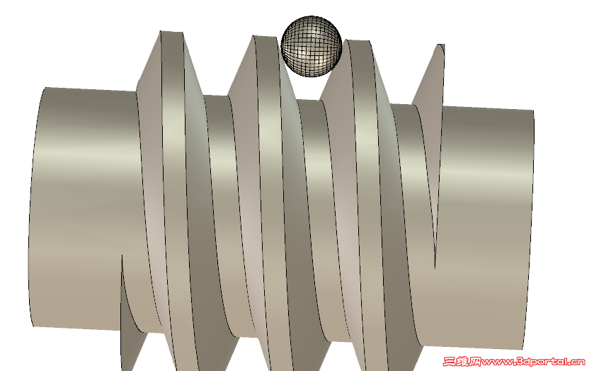

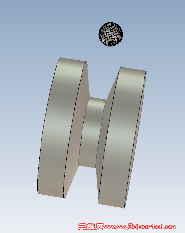

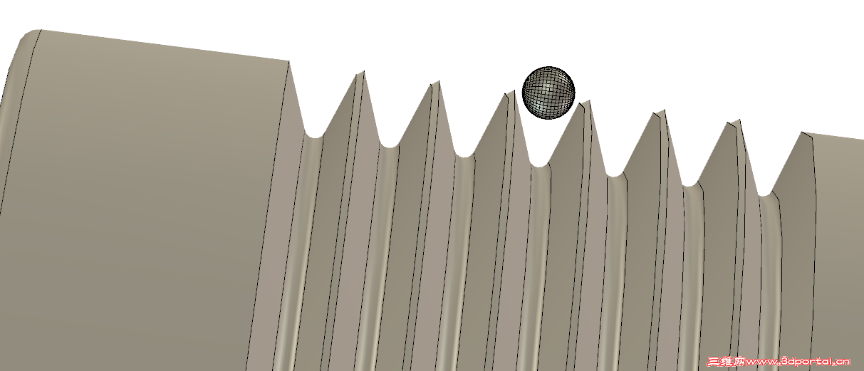

 楼主| 发表于 2011-8-9 05:27:31 | 显示全部楼层 来自: 中国浙江台州
二维图很简单可以用切入,三维图难道没有人会知道,请教了。

这个做法和采用三维设计的初衷相悖,没有采用的必要。至于楼主的问题我曾经有过类似的经历,我是这样处理的:首先将钢球放到丝杆的中心位置;再用三维球将钢球移动到丝杆外径已远的适当距离(这很容易做到);以丝杆径向方向生成二维工程图,在二维图中测量出钢球需要到达的位置尺寸(只需要左右;上下);回到三维中,用在二维中获取的数据,用三维球移动钢球到指定位置。这个做法的关键在于确定钢球和丝杆螺纹槽的切点,在二维容易确定。这个做法我自己认为并不高明,甚至有些笨,但是在三维中如何直接做出来我还真没想出来。

求出基准面与螺纹部分交线的,然后做出圆,然后就可以旋转就行了

如果能用装配解决问题那将是个不错的选择。1 S) O5 t* f- z8 o0 Q! K
试想假如楼主希望在滚珠丝杠槽中的不同角度不同点上吸附上多个滚珠,那怎么办呢?......

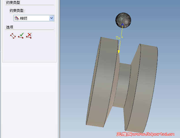

这个对于实体来说超简单,两个相切约束OK了。
 楼主| 发表于 2011-8-9 20:01:47 | 显示全部楼层 来自: 中国浙江台州

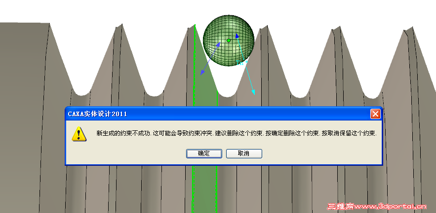

非常感谢楼上,我也用过相切,点击相切然后点击圆球再点击一斜面,没有反应,想必有什么窍门?就像锥面重合的小窍门一样,噢,看上图难道是点击两斜面?先去试一试。
 楼主| 发表于 2011-8-10 11:45:10 | 显示全部楼层 来自: 中国浙江台州
没有办法点击两个斜面,点击一个斜面就不动了,不知怎么回事?

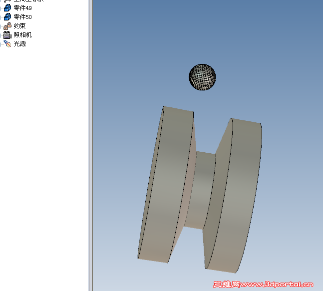

 楼主| 发表于 2011-8-10 12:10:14 | 显示全部楼层 来自: 中国浙江台州
 楼主| 发表于 2011-8-10 12:14:11 | 显示全部楼层 来自: 中国浙江台州
钢球2.png 为什么冬虫夏草先生特别厉害,还望详细分解。

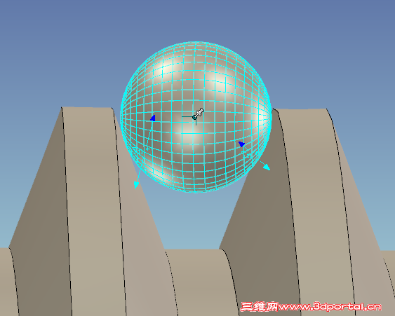

 楼主| 发表于 2011-8-11 09:03:57 | 显示全部楼层 来自: 中国浙江台州
