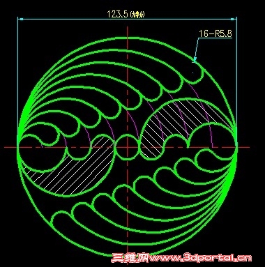

+ {7 W& S+ ?  D, \4 U2 E' P" s7 k$ w小弟刚开始学AUTOCAD,请问下基础综合练习01里面怎么运用多重比例复制呢?
发表于 2011-8-10 08:49:26 | 显示全部楼层 来自: 中国江苏
分享个人画法:
+ Y; Q: V- l- n6 N1、将外圆直径进行9等分分段;
" J: y' A. D: z, z+ ]0 w; I2、将分好的其中一段长度为圆的直径进行画圆;9 \1 B3 F1 ~: o( O
3、将画好的圆进行整列9个;
0 J" e. Z. \; B( i5 W: W4、然后以第一个圆的端点,中心依次画圆;+ j- j3 T% E( e$ u' l; X; C! o
5、两两圆进行相切+相切+半径画圆;
  @' Q; |* O+ r: `9 l$ ~4 `9 W/ r6、修剪多余的线条!
