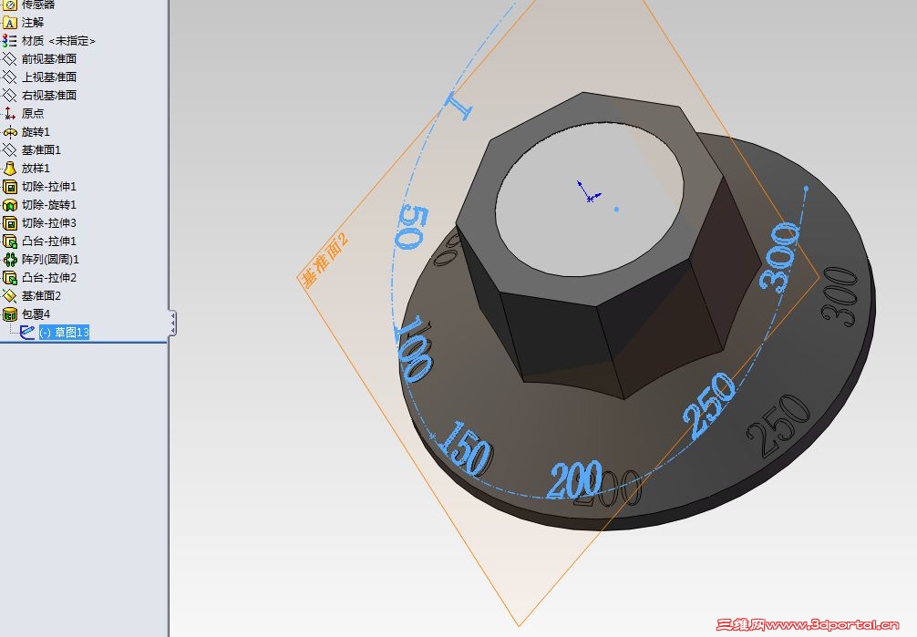

在这个斜面上面增加两行文字 在没有孔的平面增加 5 p! V& g& x3 }/ T  S: K6 }

还是先弄个截图上来的好,方便大家,看看你的问题
- \* u0 C, c9 N( v2 T- g# ?) y% a7 h! x+ S3 v
, }( R' v2 k; ?3 N$ u) ]参考一下:5 x9 S* m! n  |4 h

源文件放上来看看呗2楼,我也学习一下,包覆的时候老是选不好基准面!
发表于 2011-8-6 11:19:32 | 显示全部楼层 来自: 中国河北秦皇岛
平行于要建子的斜面建立辅助面,在该面上书写文字,包覆到斜面即可

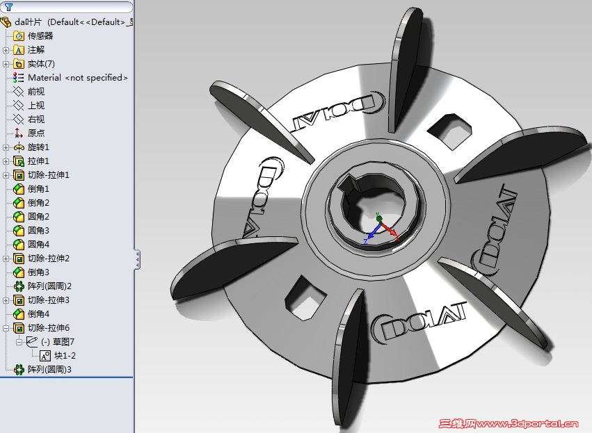

发表于 2011-10-20 16:22:59 | 显示全部楼层 来自: 中国上海
2# hongwei_1987jp 您好,请问您这个文字怎么阵列出来的?
发表于 2011-10-20 17:19:42 | 显示全部楼层 来自: 中国江苏无锡
用拉伸切除到面的方法,看看行不行!
