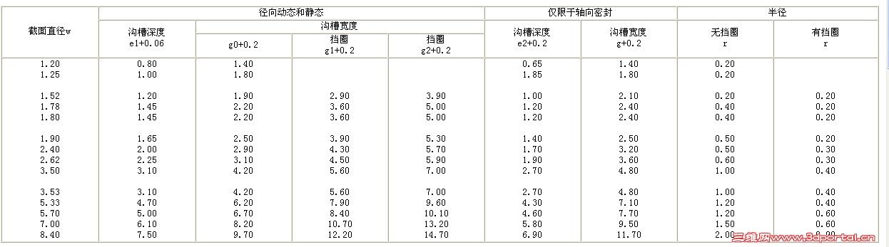

请教各位高手直径220的o形密封圈沟槽尺寸及公差,到底应该是多少。国标上没有。

o型密封圈沟槽尺寸( x6 y. c3 i$ d; Z2 X! S
220密封圈一般截面尺寸为7
9619 + 3 应助

# N6 d8 e. o& s: t- P7 E请提供选择的截面直径。

按照GB/T 3452.3-2005《液压气动用O形橡胶密封圈 沟槽尺寸》中给出的沟槽尺寸,还查不出来吗?应该不会啊,槽的深度和宽度按照O形圈截面直径,槽的外径或内径是按标准给出的公式。" u6 f4 k7 i, N
如果O形圈的截面直径在GB/T 3452中没有,可以参考老标准GB 1235-1976。

按国标吧JB/ZQ4224

沟槽尺寸与截面积有关,不同规格的O型圈,截面积相同,沟槽尺寸相同的。9 T, v( U$ `/ @2 V  f) l" }
请楼主提供截面直径。
发表于 2011-8-8 15:35:25 | 显示全部楼层 来自: 中国上海
如果是平面密封一定要注意要考虑受内压还是外压,沟槽尺寸是不同的。如果是安装在轴上的也是不同的。
