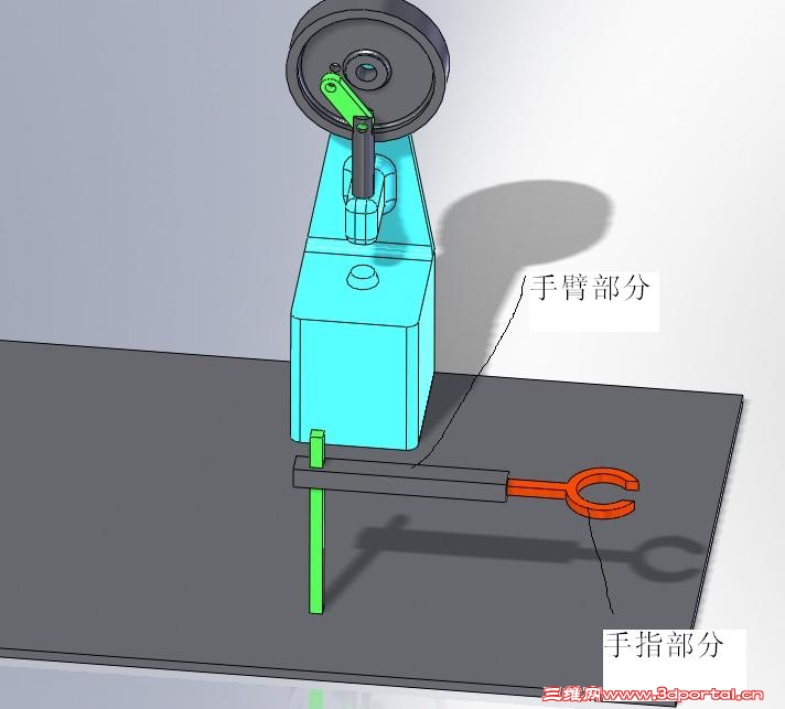

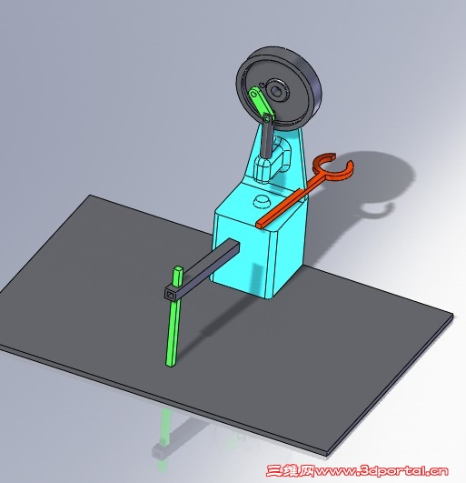

下面两幅图片是一个机械手联合冲床的仿真:其机械手部分工作顺序 【手臂部分先转动90°】——【手指部分伸出】,本人在做机械手运动的时候出现乱动(【初始位置】【最终位置】如附图所示),即手臂部分在转动时手指也随着时间跑出去 了 如何把它定下来 请高手指点。' x' d$ T7 F$ Y
0 G5 Z' z) B5 O, |0 }0 I( f我用的是2010版sw,09以前的版本不存在这种现象,之前的移动和旋转是独立的。到了10这个版本。。。。。。。纠结呀!

$ z2 k4 V  x7 t; }( `) a谢谢 问题已经解决。不过约束是约束对头的  只是在旋转马达转动90°的时候他才乱动的    加了阻尼后他就对了   但之后我有去掉阻尼  他完全正常了  我还是没搞懂是什么原因。
