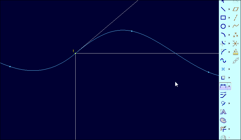

0 |9 J6 Z! e: i' O; f, ?2 T如题,用百度搜出来的那个动画,我这么弄不出来啊,两条相切的样条,在切点,只能标出一个曲率半径,标不出来两个?怎么回事?

因为你选的是同一条线的点。
发表于 2011-8-7 13:44:28 | 显示全部楼层 来自: 中国广东东莞
从列表选取就不会错了。
 楼主| 发表于 2011-8-7 18:43:15 | 显示全部楼层 来自: 中国山东菏泽
哦,不好意思,一开始也想到是这个问题,但是还是弄不出来,总是选中右边那个曲线,从列表选也选不中啊!能用文字叙述一下过程吗?
 楼主| 发表于 2011-8-7 19:07:31 | 显示全部楼层 来自: 中国山东菏泽
本帖最后由 balang_b 于 2011-8-7 19:08 编辑 " m& Z& [% j6 W. C/ |8 X8 D
# h+ n9 [( x* X! j% Q( Q: \ 11.jpg - h0 p6 {( Z1 S8 t
哦,能不能用文字描述一下,约束好相切以后,点“标注”,然后再点那个切点,旁边点中键,总是出来一个数,而且能出来好几个,怎么回事?

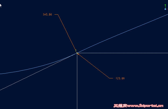

发表于 2011-8-8 01:16:23 | 显示全部楼层 来自: 中国广东东莞
这样。。。。。。。。按图中操作就行,。
 楼主| 发表于 2011-8-8 08:02:21 | 显示全部楼层 来自: 中国山东菏泽
哦,非常感谢,是这个意思,在4.0里面也弄出来了,一开始理解错了。谢谢。
