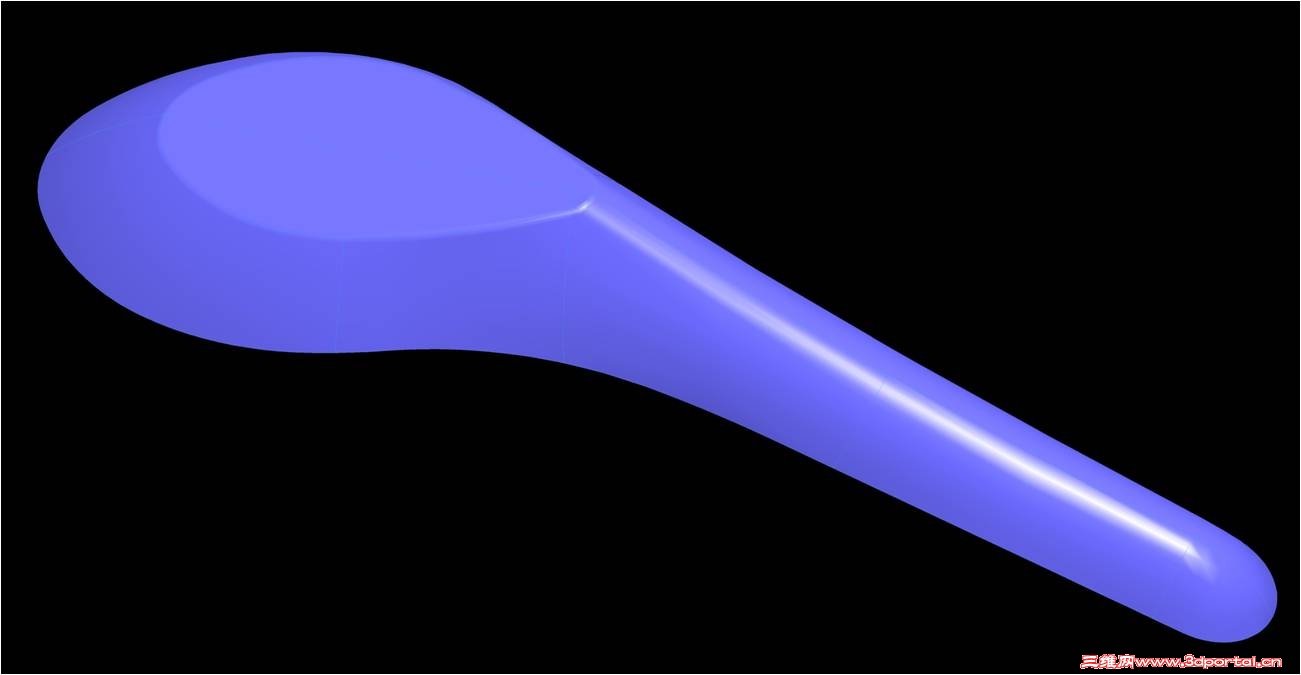

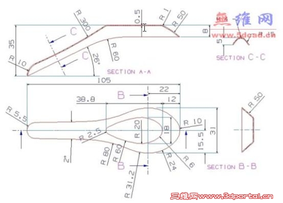

还是那个勺子的题,这是题目: 勺子.jpg 5 M: J. ~7 @9 N

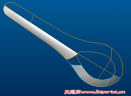

我做到这个样子了: 勺子破面.jpg 中间的面,怎么补也无法实现和两边面的G2连接,G1也不行,谁能实现G2连接呢?把我的prt文件发上来。 shaozi.prt.rar (214.09 KB, 下载次数: 86)

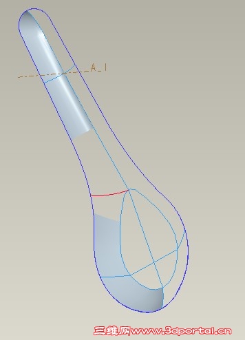

' J9 }6 y: B3 ~; K0 ?5 Z补充一下,做成那个样子,可能就不存在G2的面了,关键是中间那条线。
6 Z0 ?+ `6 P) r/ m呵呵,我做的不好,退回到这一步,大家有什么办法吗? 勺子.jpg 中间那条线应该怎么补,怎么约束好啊?

哦,谢谢3楼的朋友,最好能按两边VSS扫出来这个思路。

楼主,看了这个帖子,我觉得这个图这样做,思路有点问题。多个曲面组成的零件,一般需要用到曲面之间的切割和裁剪,只有扫描和补面,对做这个零件显然有点力不从心。等有空我来试试做这个图。

哦,那是图纸要求的框架,在style中是无法使用的,只能参照一下。这个思路真的不行吗?
