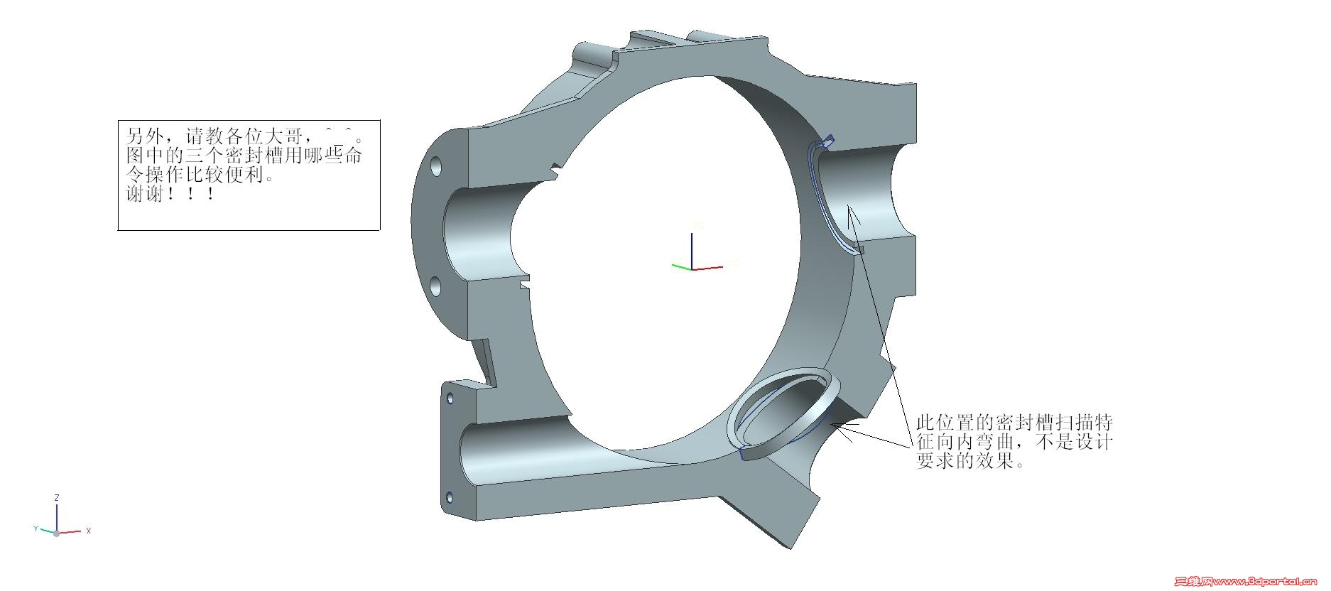

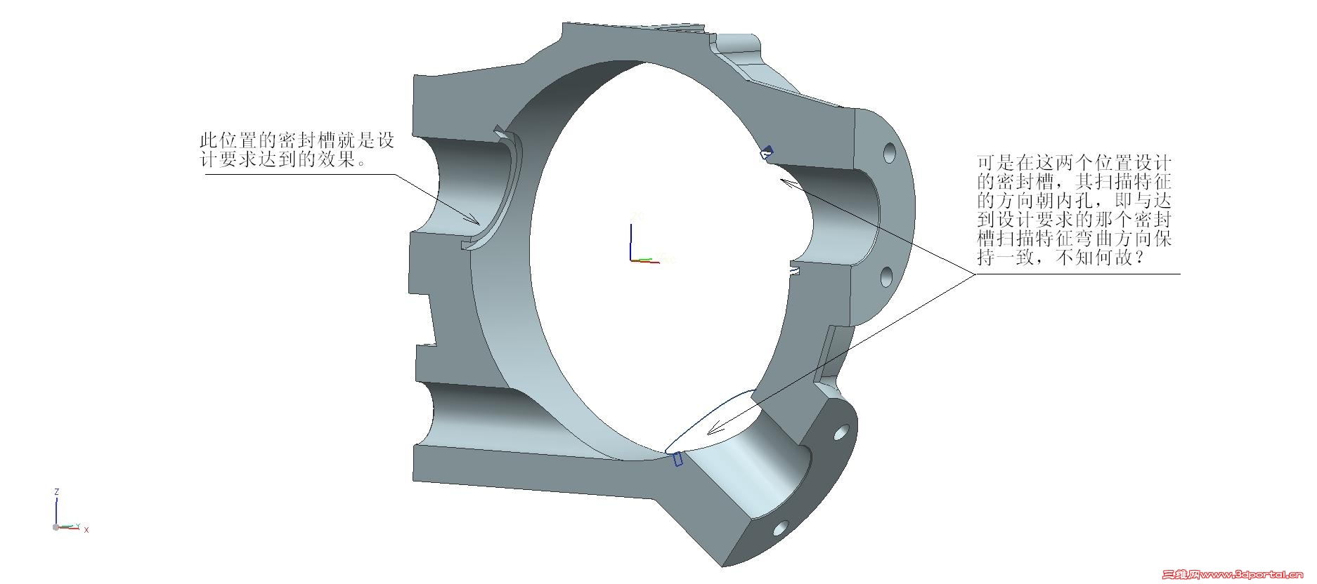

本人在做一壳体密封槽时,遇到处理密封槽扫描时,特征扫描后方向一致。没有达到设计想要的密封槽沿壳体内壁法面方向。
- o" b$ U6 J" R/ E3 F具体如下图:
+ b+ A! E4 `2 Q1 V另外,这样的密封槽该用哪个命令操作比较快捷和合理。/ o; f; y2 H9 t+ a4 j
谢谢^_^

在扫掠时,如果控制条件不够,系统会使用默认参数,在你这个例子中,可知条件只有一个截面和一条引导线,控制条件明显不够,还要加上“定位方法”中的方向控制;你的例子中可以分别定义3个孔的轴线为矢量方向。

可惜呀,增加定位方向我不会用,现在用镜像特征解决了。
