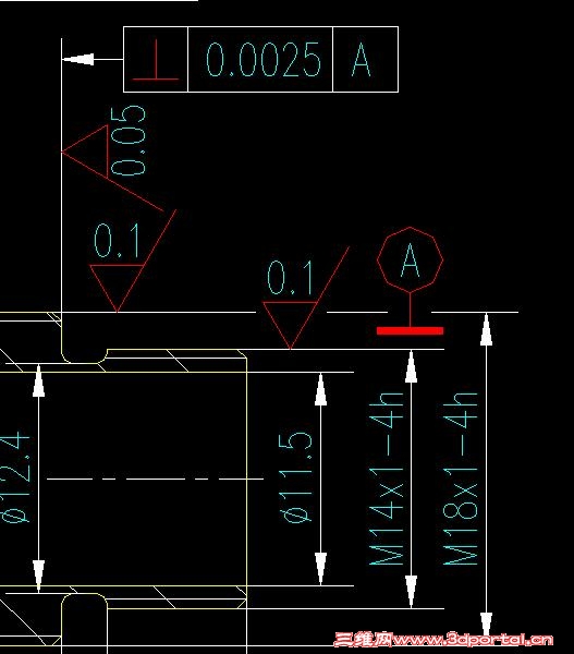

[讨论] 关于以外螺纹来做基准面的图
发表于 2011-8-8 11:24:32 | 显示全部楼层 |阅读模式 来自: 中国四川成都
未命名.JPG ) C  d: r4 g- g2 W3 ^" e. c
请教各位同仁,如图:该图的基准面A以螺纹来设计,对否?妥否?
发表于 2011-8-8 15:47:52 | 显示全部楼层 来自: 中国江苏苏州
这个是加工前的还是后的,先加工螺纹再以螺纹为基准加工?
发表于 2011-8-9 22:28:54 | 显示全部楼层 来自: 中国陕西西安
本帖最后由 singing18 于 2011-8-10 23:23 编辑 % @9 e1 `1 o' [- F- I$ M9 ^9 v
( `1 M5 H8 l' o这个垂直度可以测量,但是没人能达到哦,多标了一个0吧
发表于 2011-8-10 09:35:38 | 显示全部楼层 来自: 美国
首先,A基准这样标是没有问题的,其基准表示的是轴线,而不是螺纹表面。) O1 s: n  w- ?0 B' T
其次,M14*1的牙型精度要求4h,M18*1的牙型精度要求4h,表面光洁度要求0.1,我不知道能否达到,螺纹顶部要求光洁度这么高,是要用来做精密密封吗?* m) E' U2 P, {. O" X6 I
垂直面光洁度要求0.05的意义同样是不明确的,因为(18-14)/2=2,2减去M18的螺纹高度,应当是单边不到1mm,加上避空M14的尺寸,该配合面仅仅有内外径宽度1mm ,这样的密封件似乎太难了吧。& k  x+ V' n1 Y7 z
既然这么小的配合面,那么要求这么高的垂直度就失去意义了。' C. F" |" l% ?4 T( G( U; D
比较合理的要求应当是M18与M14的同轴度要求,而且M18不应当做成通牙,与M14相接的部分应当有一段是柱面以加大垂直面的配合面积,那样垂直度要求才有意义。

不知道制这图的人懂工艺不$ t* J; }  D2 X. F
一个普通细牙也能精度和粗糙度高到这样,说白了,你就是没有套丝前,车得再光车得象一朵花,套丝后它还能象车前一样光得象一朵花吗?" G4 B0 f2 l9 d) \. k( ?
螺纹如果没有间隙,你怎么当螺纹用,怎么拧进你的螺母中呢?螺纹既然有间隙,你的退刀槽标这么高垂直度,不知道意义在哪里?" k) g- w4 D$ B
即使你要螺纹密封,我是没有见过哪个螺纹拧进后,不加密封带和密封圈之类,能直接靠丝的间隙能密封的?如果有,请告诉我一声,本人学习下也好。

 楼主| 发表于 2011-8-11 15:23:55 | 显示全部楼层 来自: 中国四川成都
嗯。学习了。。多谢。。这个制图的人纯粹不考虑加工工艺。。乱标。。。整套图纸100张图,全按国家IT1的标准做的公差。。。这样怎么做得了??哎。。让我很受伤。。当拿到图的时候,我就说完了。。。

很想知道,你这种零件怎么样来检查它,如果谁看见过,也检查过,请告诉我方法吧,我的水平是搞不出来的。

外星人画的图纸,别琢磨了。如果是我这里,我要告诉老板请他走了。5 T7 q$ M& ]5 N: V3 H* `: W% ]
表面粗糙度0.1,是什么概念?螺纹大径的粗糙度6.3足够了,那个垂直度0.0025的地方,如果是密封,0.025也足够。
8 @4 V4 X; W" G4 E9 b9 ?, ]6 g: T# v# i$ P9 J& Y
问问画图的,知不知道表面粗糙度0.1是怎么加工出来的,IT1的精度是怎么加工的。

基准的问题楼上的已经说了,针对的是中心轴线,是没问题的% a# |8 e& b9 W4 C' j" l

最好把平面作为基准,然后在螺纹上面标注为制度,公差值里面用P圈,给定安装长度。

就像各位大大说的,基准这样标是标中心线,可是这公差就有点离谱了。估计也是专门画图,没有加工经验的人。
