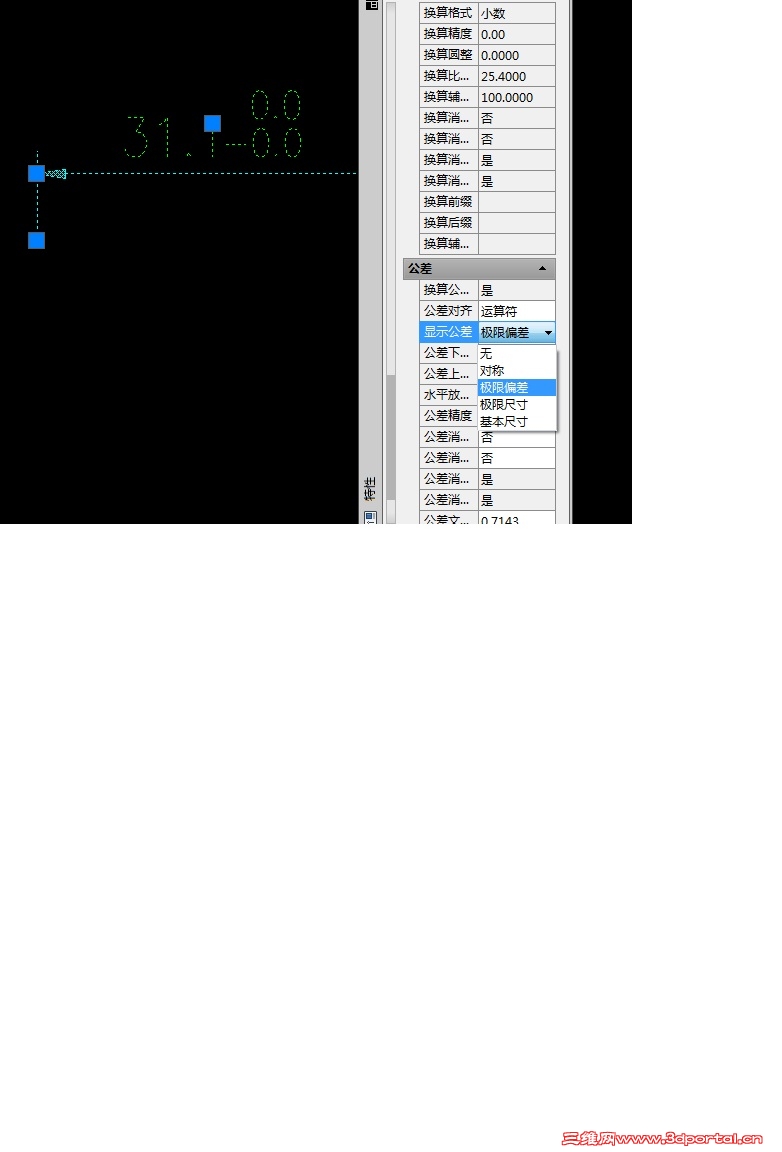

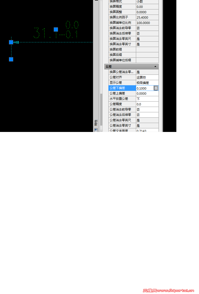

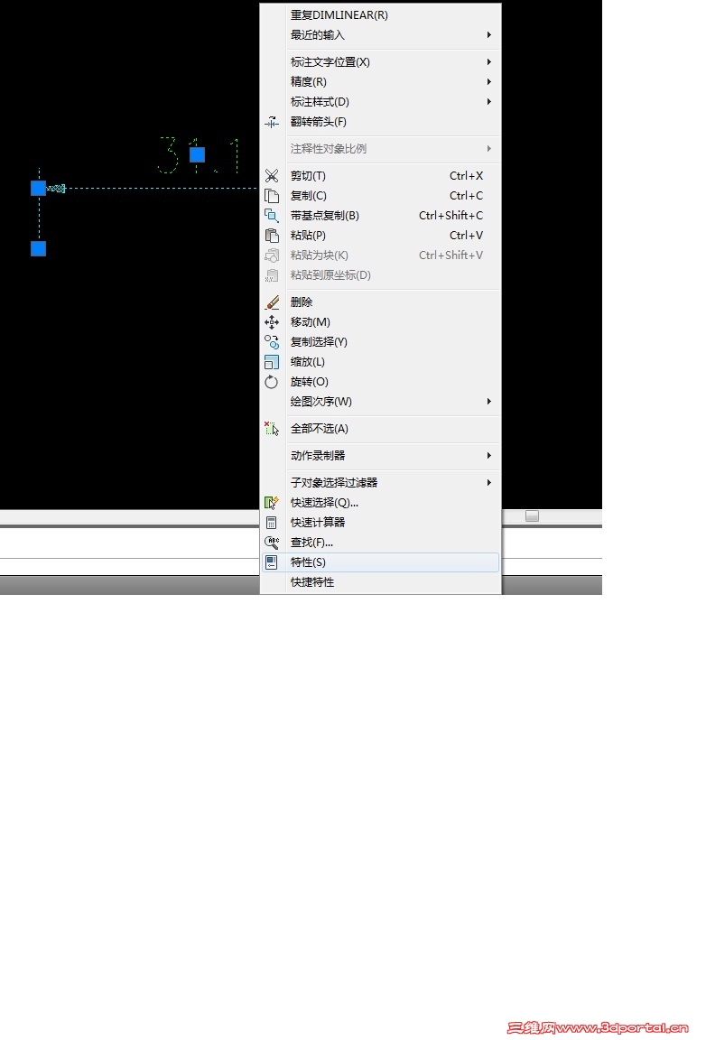

" D' {# A" C, q9 o, \1、你可以选中尺寸,然后按右键选,如下图:# A/ G1 c7 \% b/ o. P: d" O9 ?+ Z
, M/ U; t1 j. M  c 无标题1.jpg / ~/ r2 v! E# Q& M7 _/ M, i0 c
2、选取公差—显示公差—极限公差。如下图:
7 C/ U% F' K! ]  m: X 无标题2.jpg
/ m# e5 @& \" a, C2 _: Q8 r! g. @+ h3、最后在上偏差、下偏见差里输入公差就OK了,如下图:5 k; i' C$ O$ s5 D: \; w
woaishuijia + 5 应助

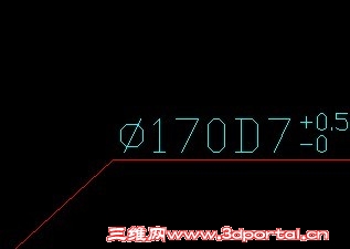

多谢指点,这段程序对于俺大有启发。。。于是俺研究下做了个试试。# B- n* ^+ F' J
例:标注直径170,配合公差D7,极限偏差上偏差+0.53,下偏差05 G7 S" Q( x' n
替代文字如下:<>D7\H0.5x\S+0.53^-04 E' ~% H# Y8 H% r
得出如图 2.jpg & I7 V* v7 T, O/ B+ j# V/ s5 z
8 n9 X% ^! }" K2 Y& L) j多谢指教,嘿嘿
