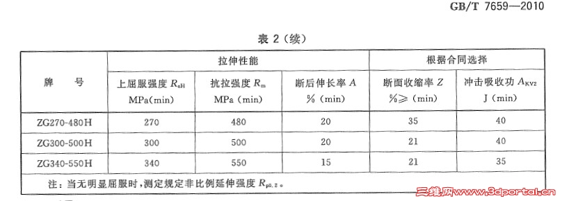

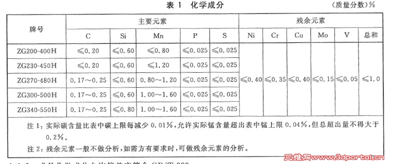

 楼主| 发表于 2011-8-12 13:10:23 | 显示全部楼层 来自: 中国广东佛山
我公司常年加工ZG270-500,若不退火软化或局部太硬(例如焊补等),都很难加工的。
+ s2 o% H2 Q! U9 f# S* y% u: m/ n! C何况ZG340-550H那?碰到此种情况,我们就做退货处理,要求退火软化后再加工。  @- _1 |% S# J5 e0 ^3 B. U8 @
再者,请楼主将GB-T 7659-2010中ZG340-550H的化学成 ...
/ z+ R- Q" l4 H4 g  r: Hswhjsww 发表于 2011-8-12 11:40 http://www.3dportal.cn/discuz/images/common/back.gif
# b$ `" k& {7 v  q6 k
) R9 N* ~& O4 i) H谢谢您的再次热心答复!
% b9 w: ?( {. H$ A+ w
  Y! b1 i2 O) e6 W现附上相关GB-T 7659-2010中ZG340-550H的化学成分及力学性能截图, 供参考.
