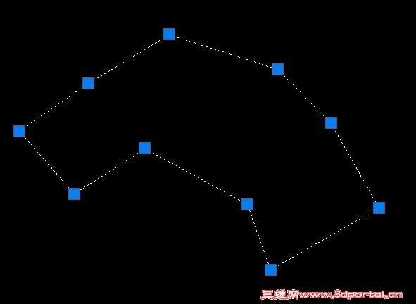

1、用(编辑多段线)命令将线段合并,如下图:; \: f) a0 r: V) A8 g

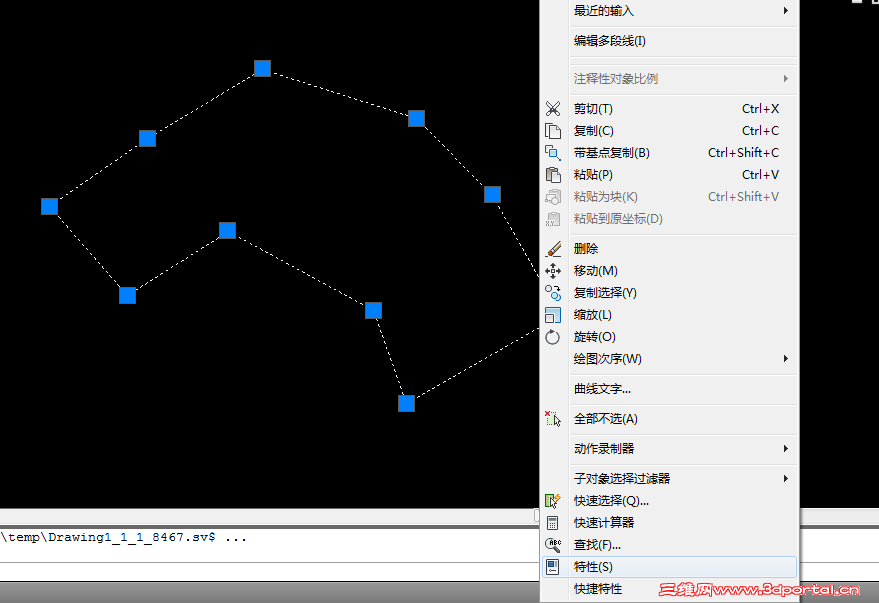

6 Y" m4 r2 N1 X2、选中线段,点击右键,选特性,如下图:
4 d6 {, L3 }. g/ u' t8 q1 ^% f 无标题1.png

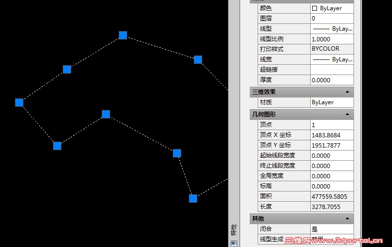

+ I; j# ~" p, \6 A( R$ B2 ^3 J9 J3、最后直接查看面积、长度就OK,如下图:

如果是线段围成的图形用area命令也可以,或者用“bo"命令均可。
